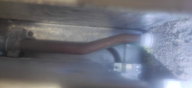

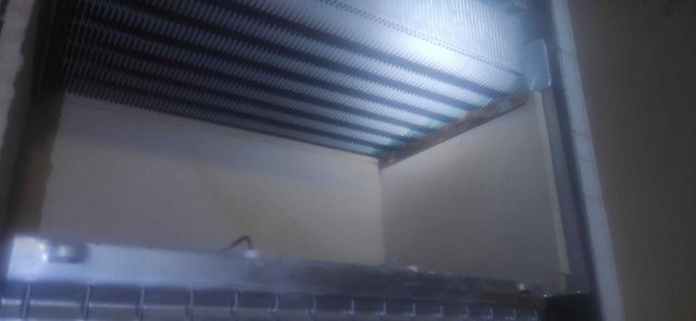

С начала эксплуатации падало давление в сисстеме, сначала думал воздух, потом стал искать места утечки в трубах. Ничего найти не удалось, продолжил эксплуатацию, на второй год давление стало падать сильнее, за зиму подпитывал по чуть чуть раза 4. И вот решил заняться проблемой более детельно. Перекрыл краны, стал смотреть за давлением, увидел что давление падает в самом котле и при закрытых кранах - снял кожух и увидел место подтеков. Котлу два года еще нет, ставил сам. Тут наверное по гарантии не получится обменять? И вообще непонятно, есть шанс что теплообменник не нужно менять, а потекли прокладки или тут все ясно? Теплообменник еще не снимал. Как понять - может подтекать из-за уплотнительного кольца или тут явно на замену?

Вот еще фото со стороны трубки (справа)

Fantomik писал(а): 12 июл 2022, 07:07Котлу два года еще нет, ставил сам.
Полагаю, корпус котла повело и трубку тянет вбок (при нагревании эффект усиливается). Заменить уплотнительное кольцо и трубку выставить ровно (слегка подогнуть, при необходимости). Эти соединения очень капризны, достаточно слегка надавить на трубку и вода хлыщет.
Сообщения: 12969
Благодарил (а): 82 раза
Поблагодарили: 1683 раза
Теплообменник LUNA-3 1.310 Fi
Не очень понятно, всё-таки, откуда давит. В соединении или таки свищ на коллекторе теплообменника (такое бывало).
Позвоните в официальный СЦ. Может помогут. Договор может сделают постфактум. Всё дешевле чем новый теплообменник покупать.
