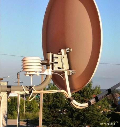

Фото лета 2020 года. В эксплуатации с зимы 2017 года. Печатал белым PLA от FDplast.Starik писал(а): 04 ноя 2018, 11:59 ведь корпус денег стоит, пластик там особенный, ультрафиолета не боится, т.е. не превращается в труху.
Модель здесь
Думал, напечатаю из того что есть в наличии, а потом ABSом перепечатаю. В прошлом году летом, проверял визуально качество пластика - никаких видимых изменений или хрупкости... вот такой PLA "биоразлагаемый". Расположен в "экстремальном месте" - почти с самого рассвета до заката находится под прямыми солнечными лучами, исключая пару часов нахождения в тени за антенной, и осадки тоже постоянные...

Трухлявый пластик много раз попадался, к примеру, гофра для кабелей, через 5 - 7 лет сыплется, доводилось менять. Бывает и кабель каналы аналогично себя ведут. Насколько могу понять, чем тоньше изделие, тем быстрее эффект наступает. Ведерко пластиковое (из под краски или шпаклевки) на балконе за три года сдохло, слегка придавил и развалилось.
