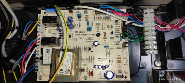

Сейчас хочу подготовить котел к смешанной работе и отопления и ГВС и выставляю значек батарея и краники, в итоге когда идет расход горячей воды, то котел включается на нагрев бойлера нормально и начинают мигать краники вверху. Когда нагреет бойлер, то останавливает горелку и немного шумит, но явно не насос, движения воды в контуре не слышно. Как будто турбина или еще что-то.
Никаких внешних датчиков, кроме того, что вставил внутрь бойлера вместо штатного в доме не установлено, как настроил сервисник изначально непойму, наверное по работе с датчика в панели или по обратке. В общем батарея не мигает и не переключается даже на этот режим. Но если я ставлю вручную только батарею, то слышу как будто сервопривод начинает жужжать и переключать выход на контур отопления (не уверен, но звук похожий) При этом насос не включается и горелка также.
Скажите мне надо какой-то датчик обязательно ставить? Работало же без датчиков когда не было бойлера!

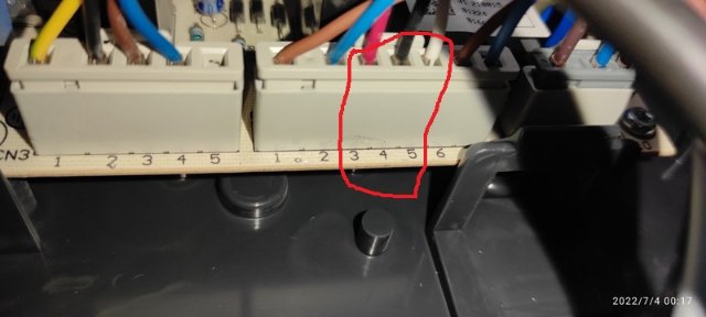

Датчик бойлера подключал к колодке М2 к выводам 5 и 6 )зеленые провода)
трехходовой подключен по инструкции по цветам к выводам 3,4,5
Может дело в перемычке какой-то? Датчиков то температурных нет никаких. или нужна настройка параметра AMBON? При режиме только отопления до бойлера у меня мигал радиатор на экране.
