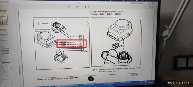

Летом купил сервопривод Baxi, датчик в бойлер, напольный бойлер-косвенник дражицу на 100 литров, подключил сам.
Выставил по инструкции

Никаких внешних датчиков, кроме того, что вставил внутрь бойлера вместо штатного в доме не установлено, как настроил сервисник изначально непойму, наверное по работе с датчика в панели или по обратке. В общем батарея не мигает и не переключается даже на этот режим. Но если я ставлю вручную только батарею, то слышу как будто сервопривод начинает жужжать и переключать выход на контур отопления (не уверен, но звук похожий) При этом насос не включается и горелка также.
Скажите мне надо какой-то датчик обязательно ставить? Работало же без датчиков когда не было бойлера!
Датчик бойлера подключал к колодке М2 к выводам 5 и 6 )зеленые провода)
трехходовой подключен по инструкции по цветам к выводам 3,4,5
