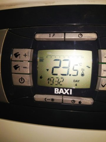

При включении котла происходит его запуск. Загораются индикатор горелки и мощности. Две, три волнистые линии. Но через одну - две минуты гаснут. Котёл выключается на три - четыре мин. И снова запуск на 1 - 2 мин. И гаснет. Что это может быть? Были два мастера, не смогли разобраться.

В эти мгновения надо смотреть какая температура на подаче по мнению котла (это те, что на дисплей выводятся).

Повторю по буквам: когда котел снова заглючит, беги и смотри температуры, которые на дисплее сумеешь разглядеть. По результату - отпиши, если тебе действительно помощь нужна.
Сообщения: 12998
Благодарил (а): 83 раза
Поблагодарили: 1686 раз
320 Fi барахлит
CH O> в момент зажигания и погасания горелки, когда он начинает частить.
CH S^
Ambon
Modul
Где установлена панель? На котле? На стене теплогенераторной? На стене жилого помещения?

Понял. Спасибо. Дисплей на котле. Датчиков температуры никаких не подключено..Увеличил минимальную температуру. Была 30 град. Поставил 35. Проверил все параметры.. То ли из-за этого работает два часа. Боюсь дышать на котёл.

Добрый день, Знатоки. С вечера котёл работал, а в 8. утра приехал - снова циклический реж. СНо при отключении 67 град. При включении котла 28. СН Dl 60. СН МН- 30. Аmbon -0. Modul -0. Выручайте . Что делать ??

CH SI - 60. град
Отправлено спустя 4 минуты 17 секунд:
Когда котёл циклировал : CH o момент включения- 28 град . В момент выключения (гаснет индикатор горелки ) -67 град.

Котёл снова в режиме циклирования без нагревания воды : 1-2 мин работает ( на дисплее значок горелки и одна - две волнистые) 3-4 мин отдыхает. Обратил внимание: когда нормально работает индикатор режима отопления (батарея) волнистые линии над батареей колышется и стрелка(треугольник) перед температурой помещения обращён вверх. А когда тупит : треугольник обращён вниз и волнистые над батареей замирают.
Котел должен работать постоянно. А сейчас трубы остыли, батареи холодные. А час назад он грел воду и батареи были тёплые. Что может быть ? Может эта информация что-то подскажет.
Отправлено спустя 2 часа 17 минут 43 секунды:
Котёл тупит и при наличии волнистых над символом батареи и треугольнике вверх. Снова циклирует. Включил : работает нормально. Решил снизить температуру подаваемую в систему отопления с 60град до 50. Снизил. Котёл ушел в циклирование. Что-то можете посоветовать ? Помогите.
