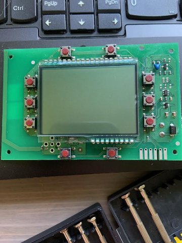

Geralt_XF, вскрывай всё и фоткай с хорошим разрешение все внутренности и старого, и нового, и радио модуля.

Там все под дисплеем. Попробую выложить. Это старый.
Отправлено спустя 9 минут 23 секунды:
Это новый. Номер платы одинаковый. 70259
