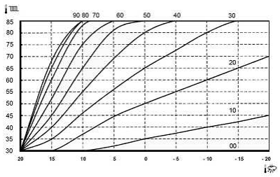

Если я укажу F18=00, а на термостате выставлю макс. температуру подачи градусов 50-60 изменит ли это ситуацию. Или котел вырубается по другим причинам? 1,5x14=21 л/мин=1,26 м3/час. Неужели мало?

Отправлено спустя 19 минут 51 секунду:

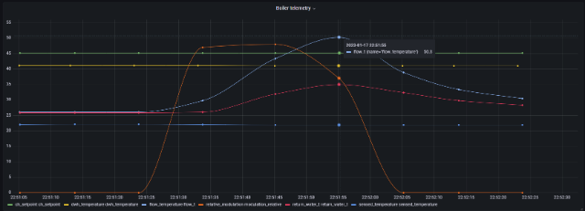

У меня точно такая же проблема, и я понимаю что она присуща всем насосам с платами HAGCB3-BX01, это котлы baxi luna duo-tec compact 24, de dietrich max 24 compact и тд
Котел запускается сразу на 48% от стартовой мощности. Работает некоторое время, около 15 секунд, и начинает модулировать, но на подаче вода уже достигла 50.5 градусов,поэтому котел отключается При этом, есть вероятность что котел таки успеет стартануть и вода не перегреется, и тогда все прекрасно работает. пред стартовая цикруляция установлена на 10 минут.
Тоже не понимаю почему розжиг нельзя сделать на более малой мощности, и/или сделать задержку перед оценкой температуры.
Ограничение мощности котла даже на минимум ничего не меняет - котел все равно стартует на большой модуляции..

Котёл работает только по уличному датчику (без термостата).
Температура настроена на кривую №11 (смотрите фото):
Проблема в том, что на 11 кривой котёл работает замечательно (поддерживает температуру и в бойлере и в доме), но температура в доме колеблется от 23° до 24° - что многовато (не совсем комфортно).
Если же выбрать кривую №10, то котёл при запуске на отопление начинает тактовать:
При уличной температуре -5°(как у нас в подмосковье сейчас) с обратки в котёл поступает теплоноситель 32,5°. После включения горелки температура теплоносителя на подаче за 23 секунды поднимается до 50,5°. Затем в течении следующих 24 секунд происходит плавное снижение мощности горелки (коректировка), но поскольку температура за это время успевает упасть всего до 42° (что видимо недостаточно), то горелка отключается и котёл ждёт следующего пуска (у меня настроено время между пусками 2 минуты). И так до бесконечности.
Если же запустить горелку на 11 кривой, а затем вручную перестроить котёл на 10 кривую, то тогда он прекрасно работает на 10 кривой неограниченно долгое время (до следующего перезапуска), и в доме держится комфортная температура 22°. Но на 10 кривой использовать отопление совместно с бойлером не получается - потому что после каждого переключения котла с нагрева бойлера на отопление котёл начинает снова тактовать.
Мне кажется это баг производителя. Если у вас такая же система отопления, как у меня, то этот котёл покупать нестоит.
Мне кажется, что исправить это может только производитель, если програмно (новой прошивкой): или снизит время розжига с 23 секунд хотя бы секунд до 15, или увеличит время корректировки мощности с 24 секунд хотя бы секунд до 35, или сделает и то и другое.
