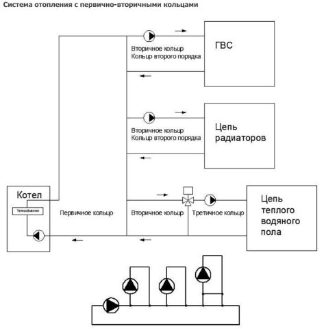

https://pulse.mail.ru/article/gidrostre ... g130587530
Я конечно допускаю, что данная схема не самая популярная, но это ни какая-то выдумка… в интернете очень много примеров исполнения таких схем с первично-вторичными кольцами.

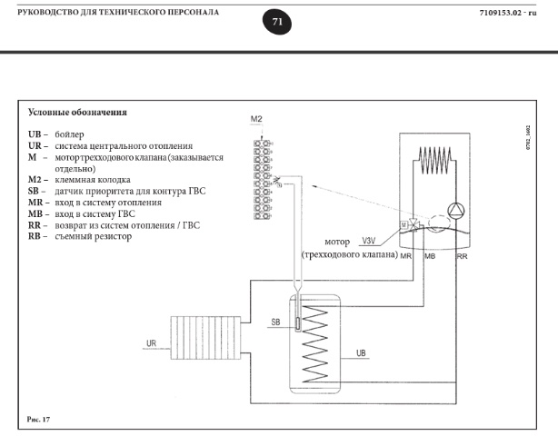

Вот тебе нормальная схемка: Намекну.
Инструкция для стандартной схемы отопления.

Хоть этот форум и не является викториной или передачей ЧТО?ГДЕ?КОГДА? и я не являюсь экспертом в этой области, все таки попытаюсь ответить:
1. Если ГВС в схеме это БКН, то он подключен первым на первичное кольцо, нет трехходового клапана который есть на котле для БКН
2. Вторая схема мало информативна, нет котла и видно только дополнительный насос на первичном кольце.
И все таки, учитывая что этот форум (как я думаю) создан так же и для обмена опытом эксплуатации, ремонта, тех обслуживания, совершенствования конструкции оборудования BAXI, могли бы Вы дать рекомендации, пояснить…
Спасибо
Спасибо

Видишь, это ж не сложно и экспертом быть не нужно.Andrey I писал(а): 03 окт 2022, 14:261. Если ГВС в схеме это БКН, то он подключен первым на первичное кольцо, нет трехходового клапана который есть на котле для БКН
Попытаюсь.
Поясняю: если правильно подключить всё по схеме "колец" (т.е. никаких трехходов!), то бойлер будет нагреваться только до температуры системы отопления, а ты ж там уже уличный датчик замутил или термостат, не помню...
Относительно рекомендаций... их больше чем одна, но всё сведется к необходимости переделать этот кошмар для котла и ГВС. Вопрос в объёме переделки и затратах.
Не вдаваясь в пространные рассуждения, когда котел работает на бойлер, система отопления должна быть отключена и это должны быть совершенно независимые (гидравлически) "кольца". Только при таком условии система ГВС (датчик бойлера и трехход котла) будет работать правильно, не зависимо от времени года и потребности в отоплении.

Выше, в самом начале темы, Вы рекомендовали установить обратный клапан.
BAXI LUNA-3 COMFORT 1.310 Fi
- Сообщения: 7434
- Благодарил (а): 73 раза
- Поблагодарили: 819 раз
- Возраст: 59
LUNA-3 COMFORT 1.310 проблема трехходового клапана
Похоже на то.Andrey I писал(а): 08 окт 2022, 21:59По косвенным признакам, похоже что вода, попадая в обратку бойлера, движется дальше все таки через автоматический байпас, продавливая там обратный клапан.
Обратный клапан на обратке бойлера не поможет.
Вообще не понимаю, для чего надо было городить такой огород (делать малюсенькое колечко под котлом), если можно было установить коллектор (в котором обратка и подача разделены). Если дорого, то можно было сделать "гребенку" подачи и такую же обратки (разместить друг за другом), т.е. развести потоки. Места там достаточно, добавить уголки на подачу или обратку (по желанию) и трубу сзади смонтировать, разорвав это кольцо.
Если нет желания "убить" котел, то есть смысл сделать нормальную (классическую) систему отопления, имхо.
Тема изначально не правильное название имеет, проблема не в трехходовом клапане, а в системе отопления (как водится).

Starik,
Спасибо за Ваше экспертное мнение
И все же, почему обратник не поможет? Как я понимаю он как раз не даст воде из первичного кольца попасть в обратку бойлера. Или не так?
И еще вопрос позвольте. Если все же оставить систему в том состоянии как есть, как она (схема эта с кольцами) может «убить» котел?

Все таки куда нужно заводить обратку из БКН: в специальный штуцер ГВС (второй справа) или через тройник в обратку системы отопления?
Спасибо

"Специальный штуцер второй справа" предназначен для подвода холодной воды. Подпитка системы отопления, другими словами. Воткнуть-то можно и туда, но там на перемычке сечение никакое для такого расхода.
В инструкции четко нарисовано в обратку через тройник.
Отправлено спустя 2 минуты 35 секунд:
Дофига через такое продавит?

Bahus, теперь понятно для чего этот ввод, большое спасибо за пояснения. Схему в инструкции видел. Просто немного смутило назначение этого ввода - вход холодной воды в котел
Starik,
При всем моем уважении к Вам:
1. Проектировал и монтировал эту СО не я. Все делал специалист
2. В инструкции к котлу BAXI нет ни слова о том, что нельзя монтировать котел в СО с первично-вторичными кольцами!
3. В социальных сетях огромное множество примеров выполненных проектов, аналогичных моему с первично-вторичными кольцами
4. Система у меня работает: радиаторы прогреваются и ВТП тоже работает, о чем свидетельствуют установленные термометры. За исключением только перетока воды в обратку бойлера, что собственно по мнению специалиста можно исключить установкой обратного клапана, например на подаче ГВС. В инструкции котла не указаны характеристики обратного клапана автоматического байпаса - усилие пружины, давление или скорость потока или напор или расход, при которых создаются условия для его продавливания. Если конечно дело в нем, а не в самом штоке трехходового. Кстати еще наблюдение: при работе котла на ГВС часть воды идет по этому байпасу! Нормально это? Должно быть так? Если да, может и нормально то что через обратку бойлера его продавливает?
5. Вы не ответили на мои вопросы в сообщении номер 21
6. Что бы, что то изменить мне нужны железные аргументы, обосновывающие неверно выбранную схему!
Заранее благодарен
Заранее благодарен
- Сообщения: 7434
- Возраст: 59
На все "наблюдения" - нет!
Срабатывание байпаса в котле - это аварийный режим. Теперь ответ на сообщение № 21 получен, не?
Ты же не в проектную организацию обращаешься, что бы такие условия диктовать.Andrey I писал(а): 18 окт 2022, 23:236. Что бы, что то изменить мне нужны железные аргументы, обосновывающие неверно выбранную схему!
В принципе, если не желаешь понимать очевидных вещей - не надо, настаивать не буду.
