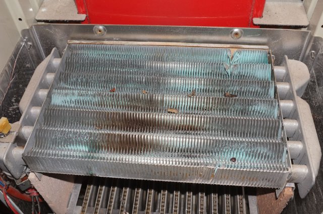

Котел Baxi Eco Four 1.24
поставлен на замену аналогичному полтора года назад (тот лет 10 проработал, начал завывать насос и было решено что пришло время его менять). В системе вода, котел требовал подпитки 2-3 раза за отопительный сезон.
Потек теплообменник. Котел остановился по ошибке E01 "нет зажигания".

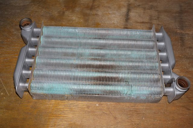

При вскрытии выглядит вот таким образом, зеленый налет, деформированные пластины, протечка:
мусор (засохшие насекомые), по всей вероятности, высыпался из дымохода, когда я его отсоединял.
А вот что случилось с пластинами теплообменника, не могу понять :(

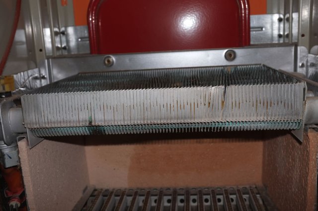

при вскрытии капало из дырки в передней трубке, слева:
а вот тут я течи не видел, но при вскрытии стенка камеры под этим местом была мокрой, так что, скорее всего, и тут тоже была протечка:

Сообщения: 12969
Благодарил (а): 82 раза
Поблагодарили: 1683 раза
Теплообменник Baxi Eco Four 1.24
Вопросы больше риторические.
Первая дырка, более-менее, очевидная. На выходе из теплообменника. Самый жар там. Вторая, ближе к входу, непонятная. Лепестки гнутые - очевидное внешнее воздействие.
Исходя из того, что у вас котел с естественной тягой - скорее всего из дымохода конденсат льёт. Ну и на теплообменнике испаряется. Такое не редкость. Скорее всего это некие эксплуатационные нюансы.

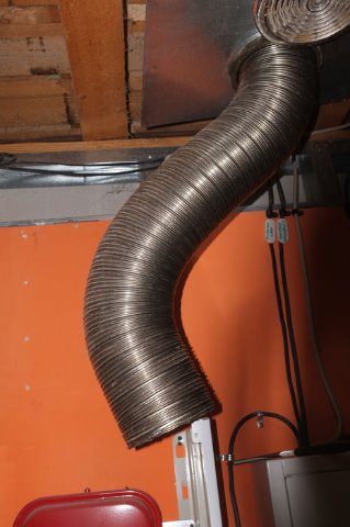

Я, честно говоря, в полном недоумении. На старом таком же котле за 10+ лет эксплуатации ни малейших "следов внешнего воздействия" не было, а тут такое. Теоретически могла прилететь, скажем, ледышка из дымохода. Но, практически, там вот такой загиб из нержавейковой гофры:
не представляю, как через него может пролететь ледышка, чтобы так сильно ударить.

Черт его знает про лепестки. Мож и на заводе накосорезили, мож ещё где. Вы их выпрямьте, они очень мягкие. А, блин. Он же потёк уже, забыл.

Снизу все нормально выглядит.
Дырка находится на ближней трубке, на 3/4 длины, если считать слева направо.
Слева от неё пластины чистые, справа довольно много бледно-зеленого налета. Закрадывается подозрение, что именно в это место капал конденсат из дымохода. Капли конденсата могут проесть трубку радиатора?

Пишут что: конденсат агрессивная среда кислотного характера. Кислота очень плохо влияет на медь.
Меня смущает ещё тот момент, что применяется какая-то гофра из нержавейки. Емнип, в дымоходе применение гофры запрещено. Может уже что-то поменяли.

А по поводу гофры... В старых домах чего только не бывает.
Я, лично, особого криминала в этой тонкой нержавейке не вижу. По крайней мере, в сравнении, с "разрешенными" газоходами из оцинкованных жестяных труб. Тем более, что температура в этом газоходе мизерная.
