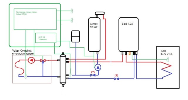

Здравствуйте уважаемые форумчане.
Хотел бы посоветоваться, имеет ли право на жизнь такая схема:
Имеем два котла: газовый Luna Comfort 1.24i (атмосферный, одноконтурный, с возможностью установить трех-ходовой на БКН),
второй электрический Лемакс 12 кВт. Планируется БКН с мощностью нагрева 39 кВт, соответственно есть желание заставить работать оба котла при нагреве бойлера.
То, что можно просто докупить трех-ходовой с датчиком понимаю, но тогда мощность нагрева БКН будет максимум 24 кВт.
И, кстати, Baxi в тех.альбомах тоже рисует подключение бойлера и других потребителей после гидрострелки в случае использования каскада котлов...

Группа безопасности котла по правилам должна подключаться между котлом и первым запорным краном, чтобы её случайно отсечь нельзя было.

Твой чертеж подразумевался, этот с сайта производителя этих стрелок, которого ты указал.
Бак уже имеется в системе и он работает постоянно, если газовый котел подключен в СО по гидравлике. Масло масляное, маслом помазанное не требуется, имхо.Wrench писал(а): 01 сен 2022, 14:20первое время будет работать только электрокотел, у него ни группы, ни расширительного бака нет.

- спасибо! Логично, так и сделаю.Bahus писал(а): 02 сен 2022, 09:06 Группа безопасности котла по правилам должна подключаться между котлом и первым запорным краном, чтобы её случайно отсечь нельзя было.
Отправлено спустя 4 минуты 33 секунды:
- пока газовый котел не в работе подключать его по гидравлике не буду, поэтому его расширительный бак и группа безопасности - не в работе.
Опять же емкость системы вместе с БКН литров 200, расширительного бака котла недостаточно (?)

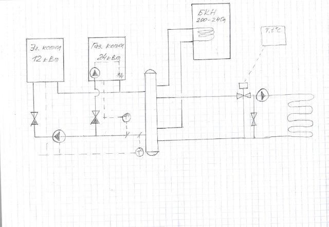

Принципиальную схему чуть доработал:
Нарисовал электросхему:
Логика работы, на мой взгляд такая: газовый котел работает в штатном режиме, обеспечение ГВС через встроенный трех-ходовой по штатному датчику отдельным контуром. В случае если газовый котел встал или длительное время работает на ГВС через термореле
запускается электрокотел. На время отсутствия газа термореле шунтируется переключателем, соответственно электрокотел и его насос всегда в работе.
Пока остался вопрос куда засунуть термодатчик этого реле, то ли на подачу от газового котла в гидрострелку,
то ли на забор из гидрострелки в смесительный узел, то ли на обратку из смесительного узла (?) Посмотрю по термометрам в работе и выберу точку, но предложения приветствуются.

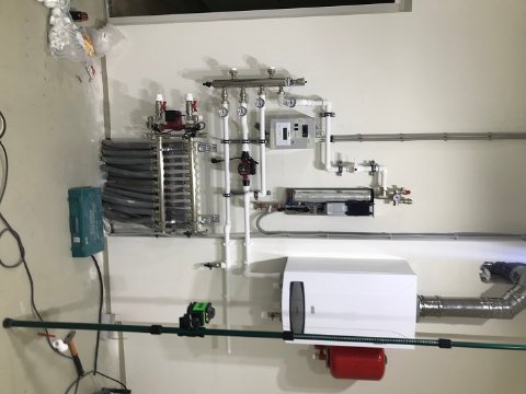

Ну и собственно ход работ, налицо столкновение электрика и сантехника
Кто первый встал, тот щиток "не на месте " и повесил. Однако сантехник тоже не дремлет, теперь кабеля придется под трубами
продевать

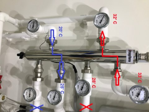

Собственно вчера запустили систему отопления с электрокотлом. Не без приключений, котел Лемакс Эко 12 (на вид
кстати неплохо сделан в Венгрии) при подключении насоса к штатному клеммнику сразу выпадал в ошибку S1 - утечка тока.
Мгм, странно конечно, но утечку он по крайне мере чует. Запитал насос от щита и поехали.
Картина на утро:
Как по мне, так гидрострелка неплохо работает, все вроде бы как должно быть.
Подача в смесительный узел по температуре совпадает с подачей от котла.
Обратка холодновата, но там надо покрутить Combimix. В него приходит 33 гр.С., электроклапан сняли, вход узла полностью открыт.
Но в нем есть своя рециркуляция с настройкой, сейчас за счет подмеса на входной коллектор полов приходит 25 град.С.
Обратка из полов 20. Как прогреется плита немного придавлю чуть внутренний байпас.
Собственно гидрострелка работает (пока)) в таком включении, запустим газ проверю до конца.
