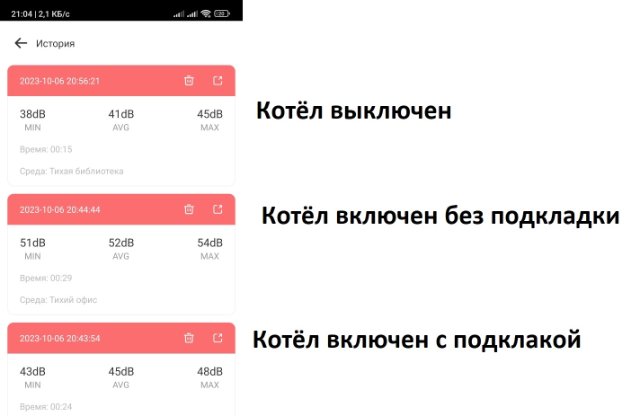

eco4s 24F - гудит от насоса рециркуляции
У меня ECO Life 1.24 тоже гудит как трансформатор когда включен насос котла. Монтажники сказали что гул в пределах норм.
https://youtube.com/shorts/zbkxSmMc-wo
Пока склоняюсь что это резонирует корпус котла. Если подложить под заднюю стенку туристическую пенку гул становится тише.
