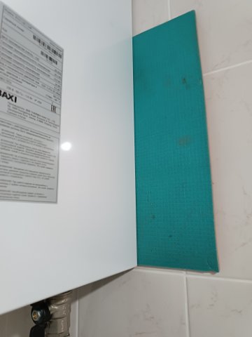

У меня ECO Life 1.24 тоже гудит как трансформатор когда включен насос котла. Монтажники сказали что гул в пределах норм.
https://youtube.com/shorts/zbkxSmMc-wo
Пока склоняюсь что это резонирует корпус котла. Если подложить под заднюю стенку туристическую пенку гул становится тише.

Ну так корпус и резонировал у меня тоже, потому что вентилятор прикасался через клему заземления к крышке, которая закрывает камеру сгорания. Вот эту клему загнул вниз и гул стал намного меньше и корпус перестал резонировать.
