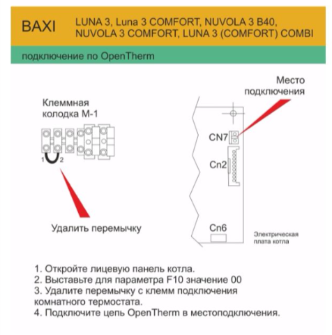

Давайте пока котла не будем касаться.
Начнем со схемы подключения.
Куда подключен Зонт? Куда подключена выносная панель котла? Что с перемычкой на М1?

Bahus писал(а): 21 окт 2022, 15:24 Давайте пока котла не будем касаться.
Сложно всё это. Видите ли, поскольку человек, настраивавший мне Зонт, не достиг нужного поведения котла под управлением Зонта, то он попросту все это отменил - т.е. все демонтировал и вернул как было. Теперь котел работает под управлением выносной панели на ручных настройках. Отопление и гвс я регулирую теперь вручную :( Поэтому я вам даже не могу фотки здесь приложить чтобы было наглядно видно что и как сделано. Перемычку он убрал, не было её. Зонт подключался на плате котла на теже разъемы куда до этого была подключена выносная панель - как на картинке что я приложил. Зонт котел видел, запрос состояния из приложения проходил. Всё вроде было хорошо. Температура гвс регулировалась через приложение без проблем. Короче всё было хорошо, за исключением того что датчик температуры в приложении показывал 24,5, выставляли режим Эконом (+20), а котел все равно включался на отопление (загорался символ горелки в приложении), ровно на 30 секунд.
2-й раз приезжать и настраивать Зонт он уже не горит желанием, потому как он считает что проблема не в Зонте, а в котле. Он уже неоднократно настраивал Зонт, у него своя обширная база на поддержке, поэтому не новичок. Но Baxi Luna 3 он не настраивал и с таким поведением котла, когда при заданной температуре отопления в 20 градусов он продолжает греть воду (что с Зонтом, что без него) он сталкивается впервые. Поэтому он предложил мне вначале разобраться с котлом - обратиться к людям, которые в нем разбираются. А потом уже Зонт. До этого момента ему у меня делать нечего ((
Вот его слова: "Если настроить работу котла по температуре в помещении, тогда после достижения требуемой температуры в помещении он вообще не должен включаться, не тактовать и ничего подобного, не включаться до того момента пока температура в помещении не опустится. Температура опустилась - Котел включился. Такое ощущение что сейчас в настройках котла стоит способ регулирования совместно по температуре теплоносителя и температуре воздуха в помещении. Думаю что Zont исправен, а вся загвоздка в настройках котла. Вам нужен человек, который хорошо разбирается именно в этом котле."
Может действительно проблема в котле, а Зонт здесь не причем и всё там было сделано правильно?

Смотрите. 2 варианта было (оба с Ambon = 1, Module = 1):
1. Подключен Зонт. Выставлен режим Эконом, 20 градусов. Датчик в доме показывает 24. Котел включается каждые 3 минуты. Зачем ему включаться, если целевая температура достигнута? Это все равно как летом топить дом.
2. Зонт отключен и подключена внешняя панель, на которой есть свой температурный датчик. Этот датчик показывает 31 градус (котельная все-таки, тепло). Я выставляю на панели температуру 30,5. И котел молчит, не работает. Если бы температура упала до 30,5 - вот тогда бы он включился. И вот как раз это поведение котла было бы правильным.
Поэтому я не думаю что виноват котел.
И не совсем понял почему котел не может работать с такой температурой? У меня температура сейчас регулируется по температуре теплоносителя - стоит 34. Работает. Включается, секунд 20 значок горелки горит. если приложить ладонь к выходу на систему отопления из котла, то чувствуется что вода чуток теплее становится. По-моему нормальное поведение.
P.S. Нашел свежее видео подключения Zont Connect к Baxi Luna 3 Comfort: 4pH837KxVKQ Попробую теперь своими силами выполнить настройку. Там по сути только к плате котла нужно присоединиться, все остальное уже сделано. Тогда наверно уже смогу вести более предметный разговор по настройке (если не взлетит). А вдруг получится? ))
