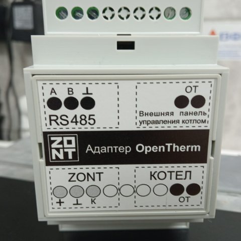

Shurkec писал(а): 21 окт 2022, 12:51 Хотелось бы здесь выяснить - это действительно так и адаптер не нужен? Или все-таки мастер не прав?
Я уж перепугался сначала, когда картинки полистал.
Всё верно. У коннекта на борту свой модуль интерфейса стоит уже.
Читаю дальше...
Отправлено спустя 2 минуты 53 секунды:
Давайте пока котла не будем касаться.
Начнем со схемы подключения.
Куда подключен Зонт? Куда подключена выносная панель котла? Что с перемычкой на М1?

Сложно всё это. Видите ли, поскольку человек, настраивавший мне Зонт, не достиг нужного поведения котла под управлением Зонта, то он попросту все это отменил - т.е. все демонтировал и вернул как было. Теперь котел работает под управлением выносной панели на ручных настройках. Отопление и гвс я регулирую теперь вручную :( Поэтому я вам даже не могу фотки здесь приложить чтобы было наглядно видно что и как сделано. Перемычку он убрал, не было её. Зонт подключался на плате котла на теже разъемы куда до этого была подключена выносная панель - как на картинке что я приложил. Зонт котел видел, запрос состояния из приложения проходил. Всё вроде было хорошо. Температура гвс регулировалась через приложение без проблем. Короче всё было хорошо, за исключением того что датчик температуры в приложении показывал 24,5, выставляли режим Эконом (+20), а котел все равно включался на отопление (загорался символ горелки в приложении), ровно на 30 секунд.
2-й раз приезжать и настраивать Зонт он уже не горит желанием, потому как он считает что проблема не в Зонте, а в котле. Он уже неоднократно настраивал Зонт, у него своя обширная база на поддержке, поэтому не новичок. Но Baxi Luna 3 он не настраивал и с таким поведением котла, когда при заданной температуре отопления в 20 градусов он продолжает греть воду (что с Зонтом, что без него) он сталкивается впервые. Поэтому он предложил мне вначале разобраться с котлом - обратиться к людям, которые в нем разбираются. А потом уже Зонт. До этого момента ему у меня делать нечего ((
Вот его слова: "Если настроить работу котла по температуре в помещении, тогда после достижения требуемой температуры в помещении он вообще не должен включаться, не тактовать и ничего подобного, не включаться до того момента пока температура в помещении не опустится. Температура опустилась - Котел включился. Такое ощущение что сейчас в настройках котла стоит способ регулирования совместно по температуре теплоносителя и температуре воздуха в помещении. Думаю что Zont исправен, а вся загвоздка в настройках котла. Вам нужен человек, который хорошо разбирается именно в этом котле."
Может действительно проблема в котле, а Зонт здесь не причем и всё там было сделано правильно?
