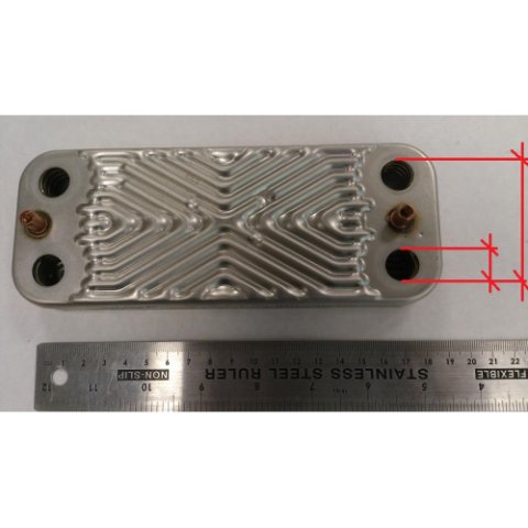

Вот моя задумка, был бы котел под рукой, сделал бы точнее и нагляднее
Для того что бы котел BAXI Eco Nova и аналоги мог работать с бойлером косвенного нагрева, производитель не важен, и не покупать достаточно дорогие комплектующие, необходимо:
1. Демонтируем вторичный теплообменник, рис №1;
2. Демонтируем гидрогруппу входную с расходомером, рис №2;
3. Глушим отверстие куда входила гидрогруппа в насос любым способом, можно установить нипель насоса рис №4 и накрутить заглушку, можно заказать токарю;
4. Изготавливаем из латуни (бронзы, дюралюминия, меди) простенький узел с тремя сверлениями как на рис №5;
5. Устанавливаем изделие с рис №5 через штатные прокладки на гидрогруппу выходную рис №3 и крепим штатным болтом, предварительно просверлив и нарезав резьбу под болт крепления в изделии;
6. Датчик температуры ГВС, можно использовать штатный, аккуратно сточить развальцовку и вытащить чувствительный элемент (термосопротивление) из корпуса датчика, корпус ставим обратно, к термосопротивлению крепим провода и опускаем в гильзу бойлера, провода подключаем штатно к котлу;
7. Штатный 3-х ходовой остается, не трогаем.
8. По гидравлике подключаем штатно, без подвода холодной воды к котлу, уже не куда подключать.
9. Выставляем в настройках котла Р00=02
10. Запускаем котел, проверяем.
Может что то упустил, поправьте.
Алес махен зи цузамен. ))

Ещё на стадии запроса размеров понял чего вы хотите сделать.
1. Рисунок 3. Не годится. Верхнее отверстие - контур отопления. Нижнее - контур ГВС. Не дело контура кольцевать.
2. Теплообменник является байпассом котла. Без байпасса плохо котлу будет.
Ну либо я не очень понял схему в целом.
Аааа. По первому пункту вкурил. Вы теплоноситель через выход ГВС на змеевик пускать собрались? Тогда норм. Но отсутствие байпасса это не отменяет. Придется снаружи где-то делать.
