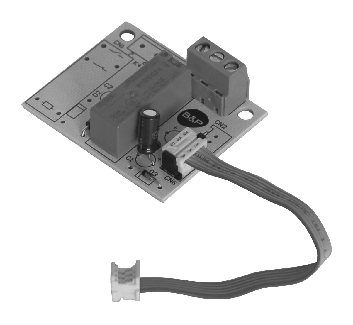

А. Вот вроде есть. Интерфейсная плата сигнала о блокировке. KHG71410051-
Турецкие котлы тоже заявлены, как-будто
Да. Байпас обеспечивает постоянный расход в контуре. Тем меньше идет в систему, тем больше по малому контуру котла. Это не столько защита насоса, сколько теплообменника.
Отправлено спустя 1 минуту 3 секунды:
Раньше на платах был выход сигнала о блокировке. Чего сейчас, тем более на турках - затрудняюсь ответить.donikvf писал(а): 21 ноя 2022, 14:09 а можно где нибудь с платы снять этот сигнал, не важно будет ли это сухой контакт реле
Отправлено спустя 2 минуты 27 секунд:

Во, это уже лучше, а где то можно прочитать про функционал этой платы?
Отправлено спустя 11 минут 13 секунд:
А вот эту плату поддерживает котел, Интерфейсная плата KHG71410651
