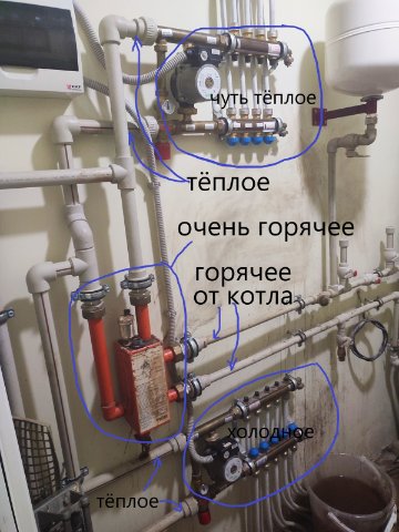

Безотносительно текущей темы. Смотрю на фотку, понять не могу. Коллекторные группы вроде одинаковые, однако одна подключена к подаче, другая к обратке. Вроде. Всю обвязку не видно, конечно, но то, что видно, я решительно не понимаю.

Starik, Сначала просела стрелка, но вроде теперь стоит уже почти сутки в зелёном секторе...
Мне вчера тоже самое сказали котельщики, что непонятная какая то обвязка. Но она до весны как то работала и проблем даже в самый сильный мороз не было...Bahus писал(а): 08 дек 2022, 09:27 Безотносительно текущей темы. Смотрю на фотку, понять не могу. Коллекторные группы вроде одинаковые, однако одна подключена к подаче, другая к обратке. Вроде. Всю обвязку не видно, конечно, но то, что видно, я решительно не понимаю.

Что то непонятное в системе. Прошлую зиму всё работало штатно, потом проблемы с утечками и низкой температурой. Сейчас после замены 2х насосов (на них грешили) ничего не поменялось. До гребёнки кипяток, на входе в контуры тёплого пола-чуть тёплое... Котёл тоже новый поставил той же модели. Куда копать не подскажите?

Штатно не значит - правильно. Что-то с узлами подмеса случилось. Чем там в полы температуру регулирует? Надо проверять правильно ли работает. Батареи в СО отсутствуют вообще, в принципе? При такой скудной информации о СО, очень сложно вести беседу.
В этой конструкции мне больше всего "нравится" оранжевая коробочка.

Starik, только тёплый пол. Температура регулируется термостатами. На 2х этажах по 1 термостату электрическому. Последняя идея это что гидрострелка забилась.

В таком случае не понимаю, для чего держать в СО высокую температуру?
Чем выше температура в СО, тем сильнее термостаты закрыты.
На фото "холодное" как подключено, откуда туда трубы идут?
В оранжевой (красной) коробочке снизу есть какой-то краник или там что-то другое?
Фильтра в системе есть (?), они чистые (?), надо проверить.

Победили проблему! Толи пружины сели, толи подржавели... Убрали всю начинку и тепло пошло)
