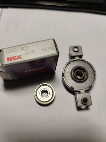

Тоже думаю о замене на подшипник 626ZZ

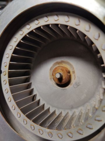

Котел Luna3 в доме с 2013 года работает. Я купил этот дом в 2020 г. Не знаю менял ли прежний хозяин вентилятор или нет, но у меня было много строительной пыли (шкурили стены итд)
Когда первый раз котел зимой встал по ошибке вентилятора, то на лопастях прямо слой прессованной пыли был. Промыл. Брызнул силиконовой смазкой на подшипники.
Проработало месяца 3-4. Потом опять встал вентилятор. Не снимая с котла через тонкую трубку опять брызнул силиконом. Опять 3-4 месяца и встал.
Опять брызнул.
В октябре уехал на 2 месяца. На всякий случай смотрел через интернет за температурой в доме, если что случится то знакомого просить пойти посмотреть, что там с котлом. Ничего не случилось, но через 3 дня после возвращения опять e03. Мне это уже надоело - купил на Авито б/у вентилятор, а этот снял.
Сейчас купил 626ZZ. Думаю менять нижний подшипник или нет? Или достаточно верхнего?
Если менять и нижний, гайка на турбине откручивается против часовой стрелки как обычно?

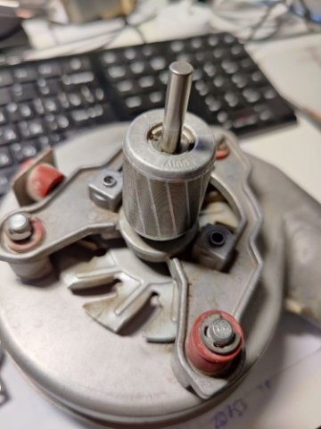

С нижним проблем обычно нет. По крайней мере гайку эту ни разу откручивать не приходилось. Тем более, что ключ хитрый нужен :)

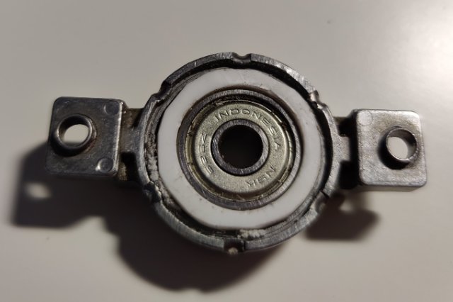

Отрезал от полипропиленовой муфты колечко.
Внутрь этого колечка подшипник сел идеально.
Снаружи колечко пришлось немного на наджаке подточить, чтобы влезло внутрь.
Собрал вентилятор. Все работает хорошо.
Единственно вопрос такой у меня возник - выдержит ли полипропилен температуру?
Температура плавления полипропилена - 130–160 °C.
Из инструкции к Луне3:
Максимальная температура отходящих газов °C 145
Минимальная температура отходящих газов °C 110
Подшипник же вообще далеко стоит от турбины, где проходит поток газов. И там должна температура быть намного меньше.

Это задний, а сильнее страдает передний (первый от крыльчатки) обычно, имхо, основная нагрузка на него (так же как в комнатных пропеллерах - дохнет первым).
Для переднего подшипника будет жарко, двигатель сам по себе тоже греется, хоть и не до двух сотен, но всё же. Важнее знать на какой температуре полипропилен "плывет".
