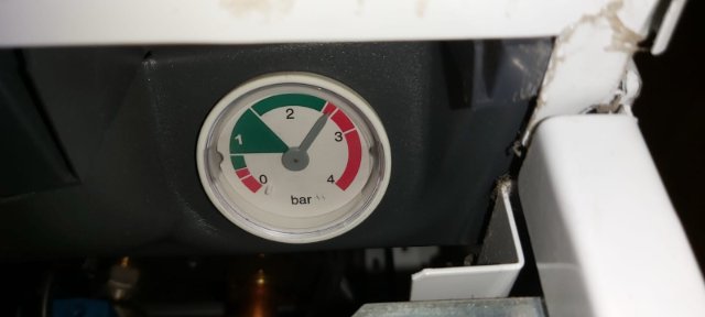

Доброе утро. Вчера поменял расширительный бак. Перед установкой проверил давление - его почти не оказалось. Подкачал до 0.9 и установил. Воду залил в систему отопления примерно до середины шкалы со значением 1. Запустил котел. Мониторил весь оставшийся день, давление при пиковой работе держалось чуть выше начала шкалы 2. Сеичас, спустя примерно 18 часов, посмотрел, давление при пиковой нагрузки уже в конце шкалы в 2. Когда ставил бачок, проверил - воздух не выходил. Может быть брак? Проверил, протечки ни где нет.

я бы еще с такими вводными понаблюдал...

Вчера вечером слил чуть воды из системы отопления. Сегодня утром стрелка в начале красной зоны. На ниппель нажал - давление есть. Сеичас опять чуть воды слил. Не может кран заполнения травить?
С работы пришел. Опять на красной зоне. Опять буду сливать. Сливаю, примерно по 0.5 - 1 литр. Нет предположений?
Каждый отопительный сезон сюрпризы у этого котла. Кроме синего крана заполнения не от куда не может ведь вода поступать в систему отопления? Котел работает вместе с бойлером COMBI 80.
