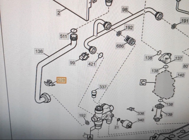

Тот что на теплообменнике стоит ?
Отправлено спустя 9 минут 4 секунды:
Или вот этот ?
На схеме 528 номер

528
