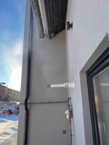

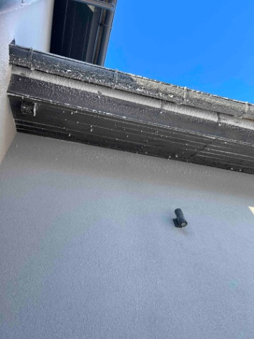

Добрый день!
Установили котел Котел газовый настенный BAXI LUNA-3 Comfort 310 Fi и коаксиальный дыхомод Baxi.
Получилось, что на фото, не очень удачное место, угол здания + скат кровли. Но когда делали по нормам проверили, все проходило.
Но теперь проблемы, все обмерзло и тянет влажный воздух в подкровельный зазор.
Подскажите что можно сделать ? Накидал варианты:
1) сделать забор воздуха из отверстия под коаксиал, а отвод отработки на крышу, но вопрос возникает, что выход на крышу мансарды, что ниже конька основной кровли.
2) вывести коасиал под 90 градусов и пойти по стене здания через мастерскую на другой фасад здания (не под скат кровли, а на сторону фронтона).
Но там получается 90 градусов и длина 6,44 метра + выпуск на фасаде (+0,3-1 м).
3) вывести коаксиал на крышу не через жилую мансарду, а через свес кровли и 2 поворота на 90 градусов…
Прошу помощи!
Спасибо!

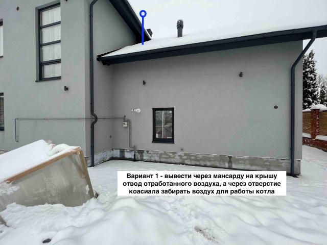

Фото и варианты

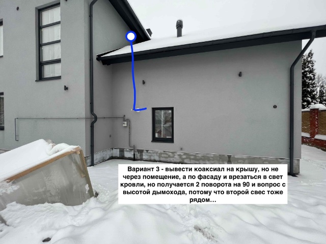

Вариант 3 - наверное предпочтительный...

Изменение дымохода (обледенение стены и подкровельного пространства)
перейти на раздельную систему и выхлоп куда захочется....
