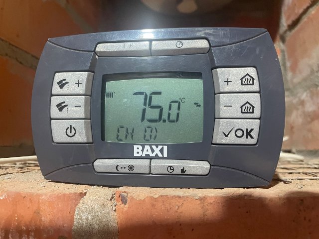

Котел Luna 3 Comfort 1.24 Fi обвязан нержавейкой 22 мм на коллекторы батарей и ТП + БКН Kospel WP-140. Обратка с коллекторов и бойлера через тройник уходит напрямую в котел.
В санузле тропический душ с расходом воды 16 л/мин.
Температура на бойлере - 55 градусов.
По заявлению производителя БКН Kospel WP-140 имеет следующие характеристики:
Мощность теплообменника 29 киловатт при 80/15/45°C (t теплоносителя / t воды на входе / t потребляемой воды; проток теплоносителя через змеевик 3 м3/ч.
Хотелось бы ускорить прогрев бойлера, тк не всегда хватает горячей воды:
1. Заметил, что котел при загрузке бойлера разгоняет температуру до 75 градусов на максимальной мощности, потом понижает мощность и поддерживает постоянно 75 градусов. Как повысить температуру до 80 градусов?
2. Поможет ли замена 22 мм нержавейки на 28 мм (на подключении к теплообменнику БКН идет дюймовая резьба, мы заузили ее до 3/4)
3. Замена котла на эту же модель, но с мощностью 31 кВт даст прирост?
2 трубы наверх - это обвязка бойлера

Bahus писал(а): 09 янв 2023, 17:13 Попробуйте изменить в бочке с 55 на максимально доступное (65 вроде бы). Так котёл наверняка 80-й греть и будет.
Да, все так и есть, спасибо. Поставил 55 (было 50) стал греть до 80 градусов. При этом на максимальной мощности работает буквально несколько минут, далее понижает мощность, удерживая 80 градусов, соответсвенно мощности котла хватает.

Ivann писал(а): 09 янв 2023, 22:09
Сегодня у себя проверил, как греет бойлер - режим примерно такой же: сначала минут 10-12 грел на максималке, потом снизил до 50-75% (две полоски). Нагревал с 21 градуса, при этом подачу котел держал 75 градусов
