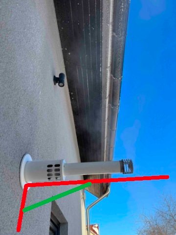

Добрый день!
Установили котел Котел газовый настенный BAXI LUNA-3 Comfort 310 Fi и коаксиальный дыхомод Baxi.
Получилось, что на фото, не очень удачное место, угол здания + скат кровли. Но когда делали по нормам проверили, все проходило.
Но теперь проблемы, все обмерзло и тянет влажный воздух в подкровельный зазор.
Подскажите что можно сделать ? Накидал варианты:
1) сделать забор воздуха из отверстия под коаксиал, а отвод отработки на крышу, но вопрос возникает, что выход на крышу мансарды, что ниже конька основной кровли.
2) вывести коасиал под 90 градусов и пойти по стене здания через мастерскую на другой фасад здания (не под скат кровли, а на сторону фронтона).
Но там получается 90 градусов и длина 6,44 метра + выпуск на фасаде (+0,3-1 м).
3) вывести коаксиал на крышу не через жилую мансарду, а через свес кровли и 2 поворота на 90 градусов…
Прошу помощи!
Спасибо!

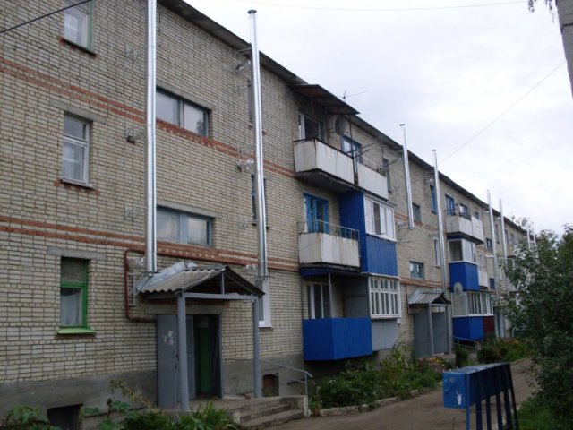

Не знаю как там у тебя внутри устроено, но если не желаешь фасад обвешивать, можно по образу и подобию мкд соорудить, вот фотка с просторов (г. Липецк).
За угол выхлоп поставить и крышу не бурить.

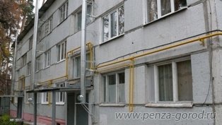

Вот фотка г. Пенза - две трубы рядом.
В этом случае тяги быть не должно, обе трубы вверху (на одном уровне).

Starik писал(а): 13 янв 2023, 11:31 Не знаю как там у тебя внутри устроено, но если не желаешь фасад обвешивать, можно по образу и подобию мкд соорудить, вот фотка с просторов (г. Липецк). в мкд.jpg
Что-то не совсем понял, если фасад не желаешь обвешивать и тут сендвичей куча на фасаде :)
Да и тут есть проблема обмерзания конденсатоотводчика.

Юрий42 писал(а): 13 янв 2023, 11:44если фасад не желаешь обвешивать...
Предложил перенести вправо за угол дома, с торца поставить. Про "внутри", это про возможность выхлоп (или коаксиал) до правой (по фото с окном) стены внутри помещения протянуть. Фасад в МКД (для примера, без ограничения по длине трубы), там иначе не сделать, а у тебя хоть с тылу заводи, хоть сбоку.
Юрий42 писал(а): 13 янв 2023, 11:44Да и тут есть проблема обмерзания конденсатоотводчика.
Посмотри внимательно на фото, диаметр общего дымохода сильно больше диаметра выхлопной трубы котла. Выхлопная труба подключена не с самого низу, а на 1,5 - 2 метра выше.
Подкидываю варианты решения более простые и менее затратные на мой взгляд. :)
