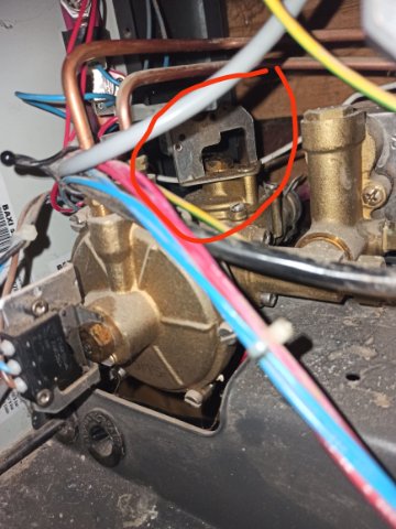

Кипит, а батареи холодные. Засоры не рассматриваю, т.к это произошло после отключения на 10 дней. Приехал, а тут вот так. Т.к в дом заехал только только, в принцип работы вникаю по немногу. Прошу тех, кто шарит (и остальных тоже), объяснить, как работает этот трëхходовой клапан, и почему при включении насоса (котла) шток сразу выдвигается, если должен быть задвинут (я же не включаю горячую воду). Насос горячий, горячая вода дальше не идëт, как работает на нагрев горячей воды понять не могу, т.к она в трубах промëрзла и не идëт. Поднимающийся шток обозначен во вложении. Второй не двигается.

BAG_KGN писал(а): 13 янв 2023, 22:28т.к она в трубах промëрзла и не идëт.
И при чем тут котел? Воду в СО сделай жидкой, для начала.

Дак а замкнулось несколько контуров как минимум. Почему она не идëт дальше метра от котла? В трубах не слышно движения. Как еë протолкнуть? Или это трëхходовой?
И впервые сталкиваюсь: почему при выключении насоса давление 1,5 (я так накачал), а при включении 1 ?

BAG_KGN писал(а): 14 янв 2023, 21:19Почему она не идëт дальше метра от котла?
Может потому что замерзла?

Starik, хорошо, если всë таки замëрзла, то если я перекрою обратку в котëл, начну сливать и наполнять его одновременно, то я убедюсь, что контур разморожен?

BAG_KGN писал(а): 15 янв 2023, 12:00если я перекрою обратку в котëл, ...
То никакого толку от этого не будет.
BAG_KGN писал(а): 13 янв 2023, 22:28это произошло после отключения на 10 дней.
Прогноз погоды как бы намекает, что Московском регионе сплошной минус на улице (не слабый).

BAG_KGN писал(а): 15 янв 2023, 12:00 начну сливать и наполнять его одновременно
А куда при этом денется ледяная пробка из трубы? Если в трубах системы отопления замёрз теплоноситель, вариант только один - сделать так, чтобы лёд растаял, о чём тебе сразу и намекнули
Starik писал(а): 14 янв 2023, 13:41 Воду в СО сделай жидкой, для начала

Строительный фен в руки и вперёд по всей магистрали.
