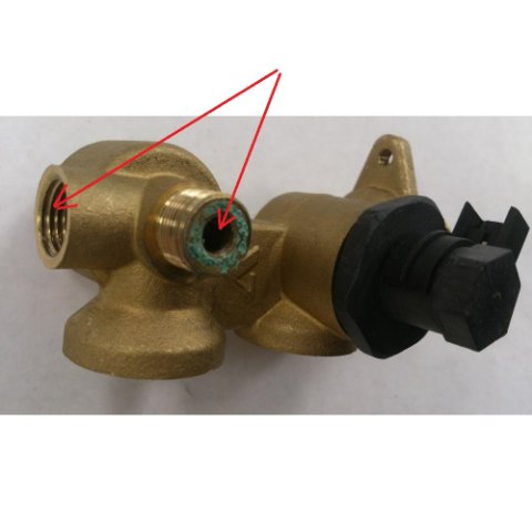

Доброго дня Илья, подскажи пожалуйста что присоеденяется где указано стрелками.
Отправлено спустя 7 минут 32 секунды:
Где внутренняя резьба нашел что вкручивается, датчик давления Артикул: 200025385, что над датчиком протока, может расширительный бак подключается
Отправлено спустя 11 минут 35 секунд:
Нашел, трубка маномаетра подключается, спасибо
