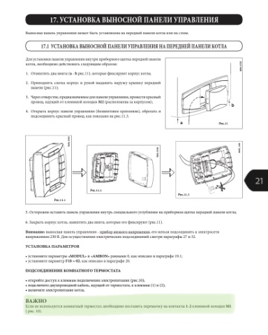

Вы уверены что мы говорим об одном и том же котле. Ни в коем случае не хочу никого обидеть. Просто в инструкции к моему котлу и в инструкции на официальном сайте к моему котлу (BAXI LUNA-3 COMFORT 1.310 FI) то что Вы описываете - не написано!
F10 - упоминается один раз (приложу выкопировку из инструкции), с отсылкой в раздел 20 - а там про F10 нет ни слова!
Я просто пытаюсь разобраться - как сделать правильно…
Как по другому можно прочитать то, что написано в моей инструкции к котлу? Я не правильно читаю?
Вставлю ссылку на инструкцию так как вложение плохо видно
Посмотри пожалуйста раздел 17.1 на стр.62: там идет описание установки выносной панели на котле - описание подсоединения комнатного термостата - потом ВАЖНО…
https://service.baxi.ru/info/download-m ... sit=441798
BAXI LUNA-3 COMFORT 1.310 Fi

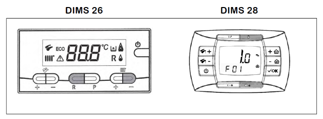

Ты уверен, что это про твой котёл, ну или про плату в твоём котле? Так вот, параметр F10 - уставка значения температуры отопления:
00 = если к котлу не подключен комнатный термостат и отсутствует перемычка 1-2 колодки М1! Параметр ( set point ) выставляется кнопками +/- выносной панели.
01 = только для DIMS 26 с выносной панелью и подключённым комнатным термостатом 230V~. Котел включается или при запросе от панели, или при запросе от комнатного термостата.
02 = только для DIMS 28 (Внимание! при установке F10 = 02 установить перемычку на контакты 1-2 колодки М1 или подключить комнатный термостат!!!) установочный параметр (set point) –например 22ºС, выставляется кнопками +/- выносной панели, на комнатном термостате также устанавливается желаемая температура помещения. Котёл включается только при одновременном запросе выносной панели и
комнатного термостата!
Заводская установка F10 = 00
Внимание! Выносная панель управления выполняет функцию - включение и отключение котла по температуре в комнате, только при установленном параметре «AMBON» = 1 (см. стр. 12)
При установленном параметре «AMBON» = 0 включение и отключение котла происходит по температуре «накладного» датчика NTC на подаче и по комнатному термостату подключенному к контактам 1-2 колодки М1
*set point ─ «заданная точка» температуры регулирования
П.С. смотри своё железо...

B&P DIMS-28BX01tsv63 писал(а): 07 фев 2023, 02:55Ты уверен, что это про твой котёл, ну или про плату в твоём котле? Так вот, параметр F10 - уставка значения температуры отопления:

tsv63,
Уважаемые эксперты, специалисты, учитывая вышеизложенные пояснения, можно какой-то промежуточный вывод сделать по установке/снятию перемычки в М1 и установке параметра F10? Поясните пожалуйста! Как правильно в итоге делать?:
Для котлов BAXI LUNA-3 Comfort 1.310 Fi с платой DIMS-28BX-01 без использования комнатного термостата
1. Убрать перемычку в М1 (контакты 1-2) и установить F10=00
Или
2. Установить перемычку в М1 (контакты 1-2) и установить F10=02 как написано в инструкции?
Или какой-то еще 3 вариант?
Спасибо за помощь и ответы!

Да что же вы никак не успокоитесь с этой перемычкой
Серия Comfort НЕ предусматривает работу без комнатного термостата. Он уже есть в виде датчика температуры в корпусе выносной панели. Хотите вы того или нет - он ЕСТЬ.
Заводская конфигурация серии Luna-3 Comfort
Хотите ли вы использовать комнатный датчик - оперируйте параметром Ambon. Не нужен - Ambon=0. Панель куда угодно, хоть на котёл. Нужен - Ambon=1, панель лучше со штатного места на котле лучше отвести, поскольку там ей жарко и датчик будет нещадно врать.
- Перемычка М1 - отсутствует
- F10 = 0

bahus,
хорошо
позвольте тогда вопрос (надеюсь на ваше терпение)):
зачем про перемычку написано в разделе 17.1 инструкции:
с п.1 по п.6 идет описание установки панели на передней панели котла… тут все ясно и понятно - устанавливаем и подключаем.
далее установка параметров и вдруг установите F10=02!
затем расписано про комнатный термостат (не про выносную панель) - хотите подключите, не хотите - не подключите. установка по желанию.
а далее, большим жирным шрифтом написано ВАЖНО - если не используете КОМНАТНЫЙ ТЕРМОСТАТ - поставьте ПЕРЕМЫЧКУ!
В итоге имея в начале готовый к работе котел без перемычки и с F10=00, после установки выносной панели на котле, согласно предписанным рекомендациям ИНСТРУКЦИИ, имеем и перемычку и F10=02!
