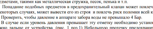

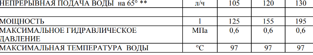

Starik писал(а): 17 фев 2023, 13:01 В инструкции к бойлеру есть информация
Есть у меня инструкция...
Только там в двух местах написано и еше больше запутало...
На 6 бар или 4 его искать...?
