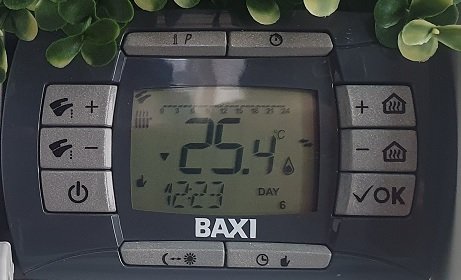

Котел Baxi Luna 3 Comfort не выдает ошибок, перестал греть горячую воду. Температуру воды видит, но не включается, когда стоит в режиме нагрева горячей воды. При этом отопление работает нормально, котел исправно включается греет и выключается. Что интересно, если работает отопление, то есть котел греет батареи, то косвенно начинает подниматься температура воды, очень медленно, как будто заодно. То есть пока котел работает он потихонечку нагревает воду, но гораздо медленнее, чем раньше. На дисплее краник не мигает, т.е. котел просто даже не пытается включиться для нагрева горячей воды. Что может быть, как можно проверить? Провода вроде все в порядке, подключение тоже. Ощущение, что какой то датчик, но какой, не могу понять.

Если смеситель открыт, но запрос на ГВС не поступает - первым делом проверить датчик протока. Программно - во время водоразбора открыть параметр F L/M на панели управления. Будет показано какой расход видит котёл. Если по нулям - тут всё понятно.
Физически - посмотреть на датчик Холла. На правой гидрогруппе на датчике протока пластиковая чепушня. Наколько я помню, при регистрации ГВС он должен поведение менять. Либо светодиод на нём зажигается, либо горящий светодиод начинает мигать.
Работоспособность датчика Холла можно проверить магнитом, внеся его в кольцо и наблюдая изменения показаний вышеуказанного параметра.
Ну а сам датчик протока только механически отмывать, сетку, турбинку и т.п. Выкручивается вроде без проблем (если не прикипел, конечно). Предварительно нужно перекрыть холодную воду под котлом и оставить открытым смеситель на ГВС.

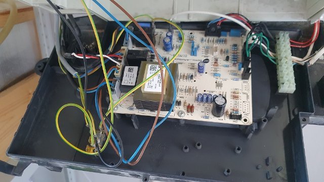

Добрый день. Спрошу здесь, чтобы отдельную тему не создавать. Такой же котел - иногда не видит воду, когда кран открываешь. Закономерность установить не удалось. Почистили датчик Холла и датчик протока (фильтр, турбину и тп). Вроде стало получше, но иногда все равно происходит такая ситуация. Что странно - если воду видит, то F L/M всегда показывает 1.0. Что первым заменить - Холла или протока?

Для начала интереснее что установлено в параметрах F08 и F09. Должны быть нули.
А так, если при изменении расхода котёл этого не видит, тогда я за электронику, а не за механику. Холла или плата. При условии отсутствия внешних контроллеров.

F8 и 9 по нулям. Заменил датчик Холла - все равно 1 л/мин показывает. Неужели я попал на плату?Bahus писал(а): 22 май 2023, 09:41 Для начала интереснее что установлено в параметрах F08 и F09. Должны быть нули.
