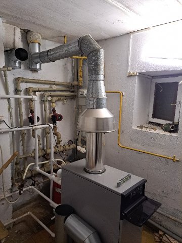

Котел BAXI Slim1.490 подключили на место старого Ferroli.
У Baxi выхлоп ф160 , а имеются два вытяжные трубы по 120 мм.

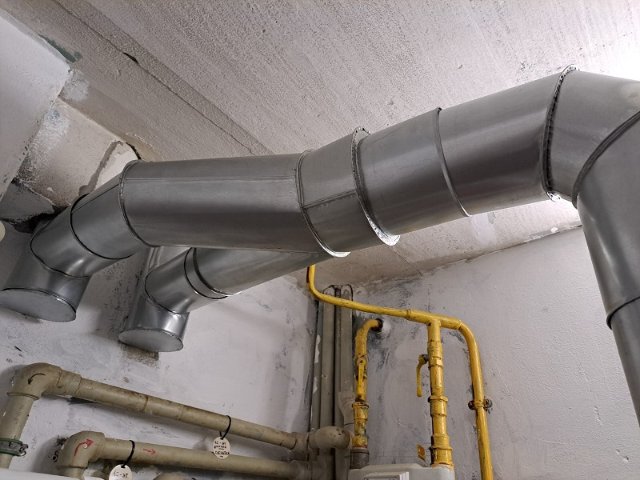

пробовал подключить в две трубы через самодельнй Y-тройник с одновременным переходом из ф160 в два ф120,
но котел через пару дней захлебнулся - показал перегрев
Теперь собрал схему в одну трубу : из 160 в 120 - все работает (пока).
Подскажите правильное решение с использованием двух параллельных дымоходов ф120.
оба дымохода высотой 10 метров

Алексий писал(а): 07 ноя 2022, 18:48имеются два вытяжные трубы по 120 мм.
А это точно вытяжные?
А откуда приток воздуха?
А есть ли вентканал?

Приток воздуха через окошко - см.фото

А пока с дымоходами возился - ничего, из того что пониже смонтировано, ногами не пинал?

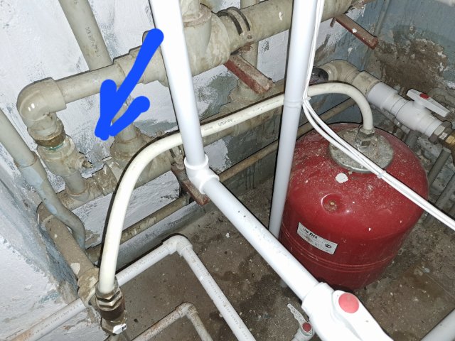

В расширительном баке померил давление: 1.8 атм
Он стоит на обратке.
А аварийный клапан на подаче сразу у котла.
А если, допустим , был гидроудар из за резкой остановки и затем резкого пуска ?
Может бак не успел отработать?
Отправлено спустя 9 минут 55 секунд:
Точнее так: между подачей и обраткой есть некий вентиль. См.стрелку на фото. Но в каком он положении ( откр/закр)- неизвестно...
Поключали новый котел к старой системе, которой уже 27 лет

Мне кажется бак у вас не накачан. Вы же в рабочем состоянии замеряли? А надо без подпора со стороны теплоносителя (то есть отключенном/опорожненным и открытым со стороны теплоносителя в атмосферу).
Алексий
Сообщения: 21
Зарегистрирован: 07 ноя 2022, 18:29
Откуда: Дубна
Мой котел: baxi slim 1.490
подключение в два дымохода меньшего сечения
Сообщение Алексий »
Ух...
Попробую...
Спасибо.

Через неделю стабильной работы собрал опять систему со "штанами" из диаметра 160 в две трубы 120 (см фот выше).
Заизолировал все стыки хомутами (внизу где горячо) и алюминиевой лентой (наверху, где рука держит).
Все работает.

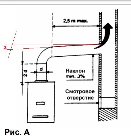

P/S/ Еще несколько моментов :
1 ) выставил уклон горизонтального участка дымохода (в мануале - не менее 3 градусов с повышением к выхлопу). Возможно это просто для слива конденсата, но тем не менее ...
2) поставил на входную форточку и на вентиляционную вытяжку "колдунчики" из тонкой цветной полиэтиленки - сразу вижу как они весело трепещут на ветру в нужном направлении !

1) именно. иначе конденсат польёт на теплообменник. И проживёт он не очень долго

в мануале так нарисовано
Сообщения: 12996
Благодарил (а): 83 раза
Поблагодарили: 1684 раза
это же для котлов с открытой камерой сгорания.
Ух ёёё. Темы-то перепутал.
Да. У вас по этой картинке должно быть.
