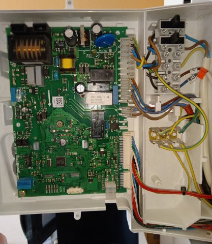

Фото платы есть, прикреплю. Модель Honeywell CS0261F.Bahus писал(а): 20 апр 2023, 10:15 А лучше просто посмотреть на плату и сказать как подключены к ней колодки с проводкой. Только по длинной правой части или по длинной правой И верхней короткой. А так же - есть ли на газовом клапане катушка модуляции (жёлтый пластик с подходящими к ней 2 черными тонкими проводами).
Катушка модуляции есть. Писал выше, что при отключении этой катушки (путем отключения одного проводка) тактование продолжается, только время горения и простоя, после того как горелка гаснет, увеличивается. Серийник посмотрю, когда в квартире буду. У меня как раз котёл в районе 2011-2012 года выпуска (дом сдан в начале 2012).

Вот видео работы котла с мониторингом А05Bahus писал(а): 20 апр 2023, 12:04 То же самое неплохо бы сделать с параметром А05. Это температура теплоносителя. Тоже во время работы на ГВС. Вдруг там реально теплосъема нет и котёл принудительно вырубает горелку, чтобы избежать перегрева по другому контуру.
Последняя ошибка Е10.
Сначала гаснет горелка, а потом значок. Загорается тоже сначала горелка, а потом значок. Вроде так. На видео должно быть видно.Bahus писал(а): 20 апр 2023, 12:04 Есть ещё идея, что котёл кратковременно "теряет" наличие пламени. Это только за иконкой горения следить и то не факт, что уследишь. Потому как принудительная остановка горения практически сразу влечёт закрытие газового клапана и, соответственно, потухание значка. Но вдруг он на секунду раньше тухнет, тогда можно будет уследить, особенно сняв переднюю крышку, чтобы фактическое наличие пламени ещё контролировать в визор.
Попробовал замкнуть контакты скрепкой. Ничего не изменилось. Всё так же.Bahus писал(а): 20 апр 2023, 12:04 Ну и подобная история может быть с датчиком протока ГВС. Но там попроще. Там можно просто его кабели скрепкой перемкнуть, чтобы уж точно исключить потерю его контакта.

Мне ни фига не нравятся показания датчика температуры ОВ при разборе ГВС. 45 как вкопанная.
Чтобы не тратиться на деньги - поменяйте датчики местами. Они в теплообменник вкручены слева и справа. Оба контура с котла слить придется.
Ну и посмотрите, будут ли изменения.

Можно не снимая, просто сопротивление датчика померить в динамике, если получится (табличка в семинарке есть). А чтобы наверняка, ещё и термометр в струю ГВС воткнуть.

Неисправность "ушла", котёл заработал нормально. Но, я, честно говоря, так и не понял точно — в чём была причина.
Дело было так. Котёл всё также тактовал. Но, в силу случайного совпадения, неделю назад ко мне пришёл делать ТО сотрудник Газпром газораспределения. Оказывается, наше ТСЖ заключило общий договор и, как раз, время проведения было сейчас.
Естественно, я первым делом сообщил сотруднику (парень лет 20) про неисправность котла. Он посмотрел, почесал репу и сделал "звонок другу", описав кому-то проблему. Ничего внятного от коллеги не услышав, он сообщил о том, что ничего по поводу данного случая сказать не может и просто сделает ТО (то есть кисточкой помашет). Котел в это время был включён а кран горячей воды открыт. Ну, соответственно, снял он кожух, потом снял защитную крышку камеры сгорания (та, которая с окошком) и тут вдруг... котёл заработал нормально, как ни в чём ни бывало! — О, шайтан! Работает! — воскликнул сотрудник. Воздуха, говорит, ему не хватает. После чего, от открутил сверху котла круглую крышку-заглушку и, отодвинув её, сделал там щель. Закрыл защитную крышку камеры сгорания и котёл продолжал работать нормально. — Всё, на этом зона мой ответственности заканчивается, дело в подаче воздуха, а воздуховодом занимается управляющая компания или ТСЖ, — сообщил он мне. Ладно, я, признаться, был и за это ему очень благодарен, так как никакого дорогостоящего ремонта и лишних телодвижений не потребовалось. Но, это ещё не конец истории.
Небольшое отступление для раскрытия темы "мартышка и ТО". После манипуляций сотрудника с кисточкой и отвёрткой, я попросил его посмотреть как какая мощность горелки при ГВС выставлена в котле. — Не могу, — честно признался сотрудник, — я не умею заходить в сервисное меню котлов BAXI... Ну, пришлось его научить. Также, специально уточнил — будет ли он проверять давления в расширительном баке. — Есессно!, — был ответ. Но, ничего он не проверял, а я забыл, на радостях, настоять на этом.
Итак, продолжение истории с котлом. Так как, казалось бы, проблема была в воздуховоде, я пошёл к председателю ТСЖ и сообщил емй эту новость. — Не может быть! — воскликнул председатель, — Мы только что проверяли и прочищали воздуховоды! А ну, пойдём посмотрим на твой котёл! Пришли ко мне в квартиру. Зажёг я котёл — он работает нормально. Давайте, предложил я, смоделируем неисправность и закрутим опять крышку-заглушку. Взял отвёртку и лично сам эту как следует крышку закрутил. И, чтобы вы думали? Котёл продолжил работать в штатном режиме. Вот такой сюрприз. С председателем договорились, что когда придут опять проверять воздуховоды он отправит их ко мне посмотреть что как.
Прошла неделя. Котёл работает штатно, без каких-либо проблем. В чём была причина тактования — я не совсем понимаю и уже не уверен, что всё дело в воздуховоде. Сейчас-то нормально всё, а никто ничего с воздуховодом не делал. Но, как говорится: работает и хорошо.
