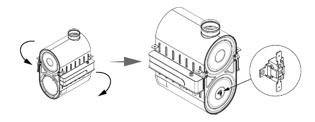

Несколько вопросов по нему:
1. Какая температура плавления этого предохранителя?
2. Где можно купить этот предохранитель?
3. Варианты ремонта этого предохранителя?
4. Устройство термопредохранителя?
Если кто то занимался такими предохранителями или самостоятельно что то придумал, прошу Вашего совета?

В том то и дело, что в каталоге НЕТ такого датчика!
Он идёт ТОЛЬКО в комплекте с теплообменником котла! Как то так!
А меня интересует ремонт или аналог такого датчика.
Неужели никто не сталкивался с такой проблемой?

Термопредохранитель (22 на электросхеме) Baxi Luna Duo-Tec MP 1.90-1.110
Так и место установки этого самого плавкого термопредохранителя нигде НЕ УКАЗАНО!
А по факту он, плавкий термопредохранитель, установлен на тыльной плоскости котла и подключен в электрическую цепь безопасности.
Единственный чертёж (или схема) где термопредохранитель указан и имеет свой номер, это чертёж, в котором указаны все датчики, там он под номером 22 присутствует.
Отправлено спустя 2 минуты 48 секунд:
Если Вы найдёте этот плавкий предохранитель в каталоге или на чертеже-ткните пожалуйста туда, а то я нигде его найти не могу.

В "Мурзилке на стр.21 п.п. 19. Замена плавкого предохранителя теплообменника.
Чего вы как маленькие. В инструкции же чётко указано - на тыльной стороне нижней части теплообменника
Отправлено спустя 7 минут 59 секунд:
Ааа. понял. Местоположение неясное? На новых моделях, судя по чертежу, он на фасаде, рядом с горелкой. №399
Уточните ваш серийник, ну или сами чертёжик посмотрите здесь
Отправлено спустя 2 минуты 54 секунды:
Хм. на старых моделях он установлен классически на трубке подачи.
Отправлено спустя 31 секунду:
Мы же о термостате перегрева говорим? Или это другой какой-то на теплообменнике стоит?
Уточняю:
1. Мы говорит о плавком термопредохранителе, который установлен на тыльной стороне котла и он от повышения температуры более 318 гр. С расплавляется и внутренней пружинкой разжимает контакт, от чего разрывается электрическая цепь безопасности всего котла.
2. Плавит его не ток, а температура задней стенки котла (теплообменника)
3. На фасаде рядом с горелкой установлена "таблетка" перегрева и она так же включена в электрическую цепь безопасности всего котла.
ПыСы. Нашли тугоплавкий припой с температурой плавления в 350 гр С и успешно произвели ремонт этого плавкого термопредохранителя. Всем спасибо за ответы и советы. Всем мира)
