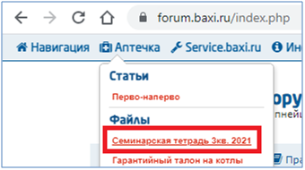

На сайте нашел «Семинарская тетрадь 3 кв. 2021»
Внушительный pdf файл на 104 страницы.
Стр.104 озаглавлена
«12.6 Техническое обслуживание газовых конденсационных котлов «BAXI»
Про чистку системы слива конденсата там ни слова.
