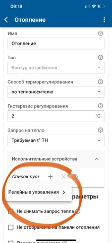

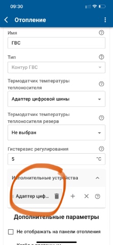

Пропал адаптер цифровой шины на контур отопления, осталось только реле. Теперь этот контур я включить не могу. Хотя на контуре гвс он есть и все работает. В чем может быть проблема?
Baxi connect+ и Baxi Luna 3 Comfort 1.240 i
Отправлено спустя 15 минут 17 секунд:
Фото
Пропал адаптер цифровой шины на отопление

Точно такая же проблема, ГВС работает, а отопление нет. Адаптера цифровой шины в Отоплении нет... Как это решить? Вернул назад внешний пульт управления, все работает. Подключаю Baxi Connect и отопления нету
Пробовал перенастроить, обновил прошивку, ничего не помогло. Не пойму в чем дело
