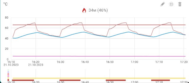

Добрый вечер! Хотелось бы услышать мнение опытных пользователей и специалистов или ссылку, если обсуждался этот момент.
Какие параметры выбега насоса оптимальнее установить? Приложу график работы своего контура (в период активного подъема температуры и в период поддержания), светло красная кривая - температура подачи, синяя - обратки, темно-красная это целевая (задание от Zont). Котел Baxi Eco Nova 24F, антифриз, дом 70 м², теплопотери в самый холодный месяц 3-4 кВт, радиаторы, ПИД-регулирование по воздуху, но температуру теплоносителя в диапазоне 50-70 ограничил, так как разводка труб полипропилен).
Интересует:
- выбег после режима отопление (P18) - сейчас 60 мин, заводские - 3 мин.)
- выбег после режима ГВС (P06) - сейчас 0 мин, заводские 0 мин. (но где то пишут типа 30 сек.).
Оптимально - в значении для меня это наверно больше не экономия электричества, а срок службы насоса.
Интересует:

Помогите с постциркуляцией на гвс
в этом случае логично будет минимум...lexusavto писал(а): 21 окт 2023, 20:42 Оптимально - в значении для меня это наверно больше не экономия электричества, а срок службы насоса.
RADAR, понял, спасибо за мнение. Получается имеете ввиду, что и для экономии электричества и для срока службы насоса лучше меньший выбег. Я считал, что пуск/остановка больше изнашивает насос, чем работа 60 мин и следующий цикл без остановки. В дилемме пока.
Или может раз это форум Baxi есть наработка, как часто насосы умирают или вот планирую котлом пользоваться, пока срок от газовиков позволит (20 лет вроде могу ошибаться), и насос в целом этот срок без проблем отходит в любом из режимов? Тогда буду по времени эффективного остывания теплоносителя настраивать. Это мой первый в жизни котел, вот третья зима пойдет.
это же не ДВС...
