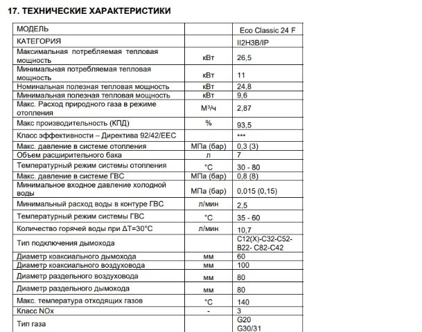

Количество горячей воды при ΔT=30°C = 10.7 л/мин Изображение

karbit77 писал(а): 05 сен 2020, 20:01Количество горячей воды при ΔT=30°C ...
И что же это за параметр такой - дельта Т удалось разобраться? :)

Из паспорта на твой котел следует что, при постоянном расходе воды 10,7 л/мин, котел сможет догреть воду ещё на 30 градусов (на дельту) - это его максимумы (максимальный расход воды при максимальном нагреве). Уменьшая расход - увеличиваем нагрев, увеличивая расход - уменьшаем нагрев. Позднее в паспортах стали писать две дельты, из которых можно увидеть (прикинуть/посчитать) возможности модуляции (способность "держать" заданную температуру). Если грубо, то увеличение расхода воды на 3 литра, снижает дельту на 10 градусов (полезно знать на лето).
Как-то так. :)

Starik писал(а): 06 сен 2020, 19:01 Из паспорта на твой котел следует что, при постоянном расходе воды 10,7 л/мин, котел сможет догреть воду ещё на 30 градусов (на дельту) - это его максимумы (максимальный расход воды при максимальном нагреве).
это понятно, а как узнать его минимальный нагрев воды при постоянном расходе воды 10,7 л/мин?
нашел на сайте производителя: Производительность горячей воды при Δt=25°С - 13,7 л/мин
Производительность горячей воды при Δt=35°С - 9,8 л/мин

karbit77 писал(а): 07 сен 2020, 12:06а как узнать его минимальный нагрев воды при постоянном расходе воды 10,7 л/мин?
Думаю, составлением пропорции. :D
Без "микрон" (с допуском на "утруску и усушку"), грубая прикидка: при максимальной мощности 24 кВт - дельта =35, при минимальной мощности 10 кВт - дельта = Х. :)
Как-то так. :)

Спасибо. Получается что при минимальной мощности 9,6 кВт и постоянном расходе воды 5 л/мин минимальный нагрев воды должен быть в районе + 16 градусов к текущей температуре воды из стояка. А у меня получается: при температуре входящей холодной воды +17 градусов и расходе воды 5 л/мин котел греет воду минимум до +40 градусов, а при температуре входящей холодной воды +10 градусов и расходе воды 5 л/мин котел греет воду минимум до +39. Разве это исправная работа котла? а должно быть при расходе воды 5 л/мин по расчетам +10 градусов (входящая холодная вода) + +16 (минимальный нагрев котла) = +26 градусов, но не как не +39.
