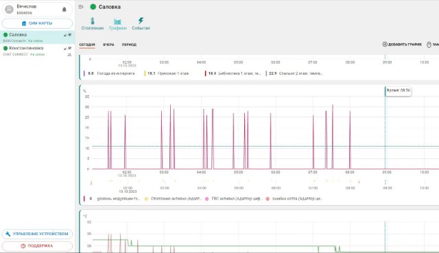

Неудача при попытке настроить Zont на котле Baxi Luna 3 Comfort
Судя по графику на 3 минуты не похоже. Включается вообще с большими перерывами.Shurkec писал(а): 13 окт 2023, 14:27Каждый 3 минуты включается котел - так? Попробуйте выставить 10 мин - пауза увеличится или нет? Ну чтобы просто понимать из-за этого или нет.
konoplya89, к сожалению фото очень мелкое, я не очень вижу что там. А не может это еще быть что горелка включается на обгорев бойлера к примеру? У вас на графике вроде ГВС задано.
На ГВС точно нет. А вы мощность не регулировали F13?Shurkec писал(а): 13 окт 2023, 15:46 konoplya89, к сожалению фото очень мелкое, я не очень вижу что там. А не может это еще быть что горелка включается на обгорев бойлера к примеру? У вас на графике вроде ГВС задано.
