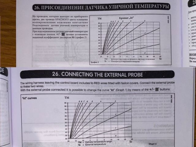

Также подцепил давно установленный снаружи дома датчик уличной температуры, котёл его видит (в выключенном состоянии на дисплее показывается забортная температура, и по A01 тоже видно), но устанавливать кривые не даёт - вместо кривых доступна явная установка температуры подачи, как и было без датчика. Куда глянуть, что проверить?

Если попробовать устанавливать "температуру" кнопками +/- радиатор, то несложно заметить, что крайние положения не 30-85 стали, а 00-99. Это кривая выбирается. На диаграмме в инструкции промежуточные 10-20-30..90.defan писал(а): 01 ноя 2023, 15:09 но устанавливать кривые не даёт - вместо кривых доступна явная установка температуры подачи, как и было без датчика.

Вот оно что! Прочитал ориг. инструкцию два раза, так и не понял, что там не 0-9, а 00-99
