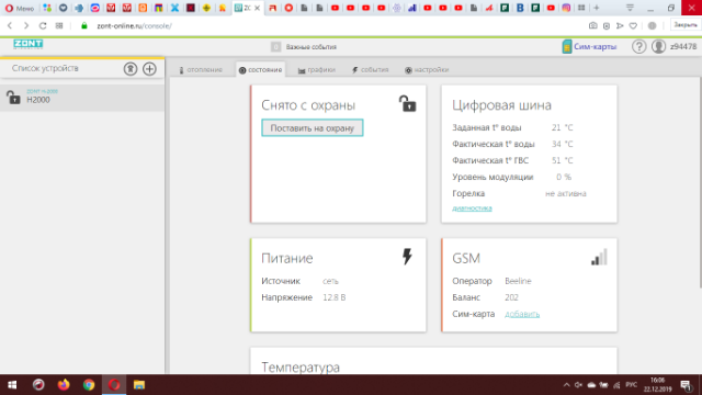

Столкнулся с такой проблемой сегодня...
Котёл не получает команды (или просто, не слушается их) от Н2000 по OT. Настройка Н10=2. Перемычку для комнатного термостата снимал и ставил обратно - никакого эффекта! :?
Сам контроллер видит данные с котла (температуру бойлера, температуру, заданную температуру воды). Так вот, задание там стоит - всего 21 градус! Когда в интерфейсе контроллера высталяешь что-то другое - никакого эффекта! Котёл просто стоит в режиме OFF, и не слушается команд с кнопок на панели!
Второй странный момент, что котёл уходит в такой же ступор даже если значение Н=0 или =1! Как только подключаю интерфейс - уходит в ступор!
ВСЕ настройки контроллера для работы по интерфейсу выполнены СТРОГО по инструкции от него! 10 раз перепроверил - никакого результата!
Полной инструкции по сервисным настройкам котла у меня нет, поэтому, я подозреваю, что надо какие-то ещё настройки поменять... но в стандартной инструкции даже про Н10 ничего нет! Про этот параметр я тут узнал в какой-то теме...

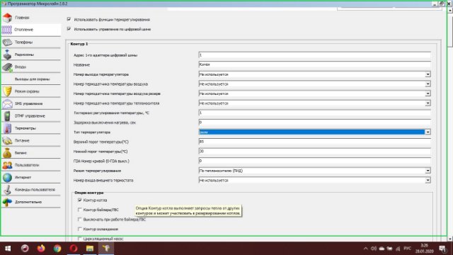

ALKO, у меня H-1V через их адаптер Opentherm и H1000 на простой Luna-3 работают при F10=02 с перемычкой.
Скринов бы из утилиты с настройками h2000.

Я любые комбинации пробовал... Котёл просто переходит в режим OFF и ни на что не реагирует.
Утилиту настраивал СТРОГО по инструкции от H-2000... настройки не заскринил, т.к .был их бэкап... Но он как-то неправильно сохранился и не загружается... :cry:
Буду на объекте - сделаю скрин настроек в утилите...

Блин... Если честно, я совсем забыл про эту возможность! :facepalm: Год назад я так делал, но залитый удалённо конфиг не хотел работать тогда у меня... :? Вот я и забыл, что такая функция там есть. :oops:
Загрузил конфиг через вэб-морду на ноут! Вот скрины настройки котлового контура.

Вообще, не понял, к чему это всё было сказано... У меня нет проблем со всем этим, проблема в том, что котёл не видит команд от контроллера, но контроллер при этом видит состояние котла.
Котёл считает, что у него задание 21 градус по отоплению! Независимо от того, что выставляешь на контроллере! Бойлер тоже не греет...
Отправлено спустя 4 часа 18 минут 36 секунд:
ALKO писал(а): 28 янв 2020, 01:32 Блин... Если честно, я совсем забыл про эту возможность! :facepalm: Год назад я так делал, но залитый удалённо конфиг не хотел работать тогда у меня... :? Вот я и забыл, что такая функция там есть. :oops:
Созвонился с Микролайном... нашли косяк в настройках контроллера. У меня вместо номера выхода стоит "не используется", а нужно использовать без управления выходом, или что-то в этом духе... Короче, текст в инструкции я прочитал, а картнику не посмотрел, походу :facepalm:
Завтра поеду пробовать снова запустить...
