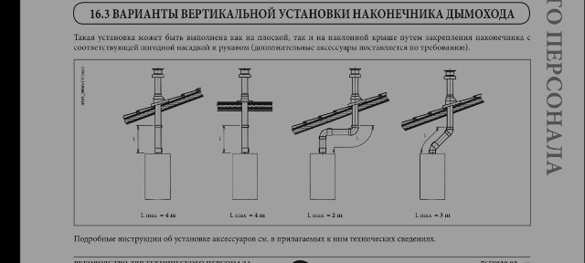

Здравствуйте, уважаемы форумчане.
Пользуюсь котлом Baxi eco 4s-10 f. Установлен горизонтальный коаксиальный дымоход.
Но хочется построить пристройку со стороны выхода дымохода, что создаст превышение максимальной длины дымохода, да и просто мешаться он будет - над дверью проходить.
Возникла идея сделать вертикальный дымоход. Согласно инструкции (фото прилагаю) должна быть соответствующая погодная насадка и рукав. Кто-нибудь уже делал такой дымоход? Какие ньюансы? Отправьте, пожалуйста, пример такой погодной насадки

В генеральном каталоге есть и оконечные вертикальные участки и изолирующие накладки.

Илья, разъясните, пожалуйста, на фото из инструкции упоминается погодная насадка и рукав. Что за рукав? Я правильно понимаю, что разрешается 4 метра вертикального дымохода, потом некий рукав, а потом труба, которая проходит через кровлю с насадкой сверху?

Не знаю чего за рукав имеется ввиду.
Использовали исключительно вертикальные оголовки и изолирующие накладки, для герметизации прохода.
Страница 33 последнего генерального каталога. А вообще, там и готовые спецификации под разные схемы есть. На страницах 30-31, в частности.
Максимальную длину дымохода ищите в инструкции. У разных моделей различается.
