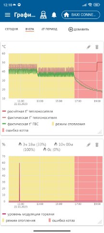

Здравствуйте! В августе поставили новый котел турецкой сборки .Установлено BAxi connect. В октябре в выходной запустил и уехал. Примерно в 17.00 пришло сообщение E05. Приехал в след выходной сбросил. Вскрыл посмотрел трубку Пито и плексиглазовую трубку до прессостата. Ртом втягиваю воздух на себя из трубки и мультиметром меряю контакты замыкаются. Ветер дует снаружи в коаксиал-вентилятор вращается. Был внутри коаксиала немного птичьего помета- убрал. Включал выключал несколько раз все работает норм. Уехал утром и опять примерно в 17 сообщение ошибка E05. В графиках видно что включался несколько раз. Во время очередного запуска ошибка возникла. Коаксиал менее 1 м. Не посмотрел есть ли диафрагма. По паспорту должна быть установлена. Подскажите куда копать?

Обратил внимание что если выставить температуру теплоносителя 50-60 град то работает несколько дней исправно. Как только удаленно снизил до 40 град то пару часов и ошибка 05

Включается каждые 10 минут по графику в приложении видно
