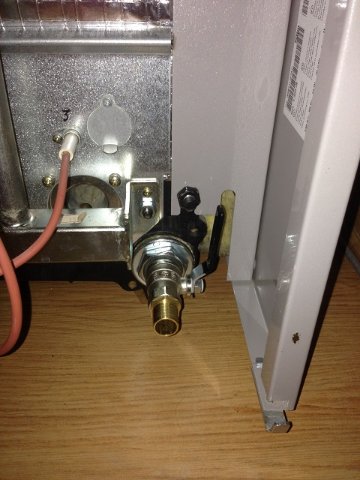

Проблема решаемая. У меня после 17 лет эксплуатации этой осенью появилась такая же проблема. Вернее она начала давать о себе знать два года назад. Не буду рассказывать что делал за это время, но в итоге вся проблема оказалась в забитой наглухо обратке теплообменнике (3 секции из пяти). Промывка не помогла. В итоге выбросил клапан слива и поставил кран 1/2 дюйма с переходником на гибкий шланг. Шлам в теплообменнике разворошил штырем (примерно 1м), он через кран свободно вставляется в теплообменник и водой под давлением промыл. Сейчас котел работает как только купленный. Кстати такой же кран поставил и на бойлер для промывки. Фото сейчас выложу.
Отправлено спустя 8 минут 46 секунд:
Фото переделки котла.
Отправлено спустя 12 минут 48 секунд:
