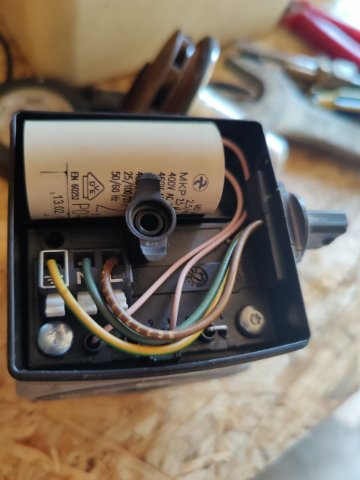

откручиваете винт держащий крышку на насосе.
нажимаете фиксаторы удерживающие провода идущие от платы котла.
подключаете вместо них 220 в. от розетки.
но откручивать винт крышки на котле и снимать верхнюю крышку без снятия головы насоса очень неудобно.

а он в плату включается? оттуда можно отсоединить и подключить к 220?bigbrother72 писал(а): 27 ноя 2023, 14:20 откручиваете винт держащий крышку на насосе.

Там колодка длинная (в смысле не только под насос) и концы не вынуть из неё.

их не вынуть, насколько я помню. Они г-образные.

Luna 3 - Как запустить отдельно только насос?
Ну тогда отключить котел от СО. сливать воду. снимать голову.
подсоединить 220 вольт к голове. поставить обратно. заполнить котел водой.
последний раз менял ротор - 15-20 минут не торопясь.
Или варварский вариант разрезать провод с платы на насос.
со стороны платы заизолировать провод.
со стороны насоса приделать вилку.
