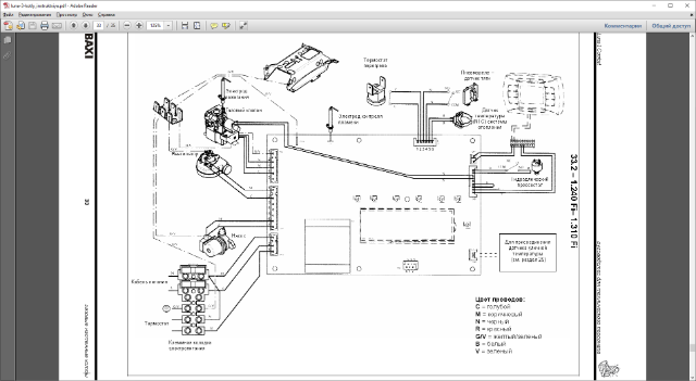

Здравствуйте. Есть котел Luna 3 comfort , у которого сломался трансформатор розжига (кажется так его мне назвали). Котел висит с ошибкой 01е - нету газа.
Вопрос: а можно как то включить только циркуляционный котел? штатными средствами, или нештатными? например, отключить от платы клемму и просто подать на него питание? (в какие контакты?)
Просто котел отапливает дом и баню, которые соединены теплотрассой. Если в доме и бане я могу включить электрообогреватели, то вот теплотрасса может промерзнуть, а при циркуляции скорее всего нет, т.к. вода будет прогреваться от тепла помещений.

alex.meloman писал(а): 27 ноя 2023, 09:37а можно как то включить только циркуляционный
Полагаю - можно, питание у насоса 220в. Пара проводов с вилкой и наконечники подходящие для подключения к насосу.

откручиваете винт держащий крышку на насосе.
нажимаете фиксаторы удерживающие провода идущие от платы котла.
подключаете вместо них 220 в. от розетки.
но откручивать винт крышки на котле и снимать верхнюю крышку без снятия головы насоса очень неудобно.

а он в плату включается? оттуда можно отсоединить и подключить к 220?

Там колодка длинная (в смысле не только под насос) и концы не вынуть из неё.

На колодку идет на плате
Если только пины вытащить.

их не вынуть, насколько я помню. Они г-образные.

Ну тогда отключить котел от СО. сливать воду. снимать голову.
подсоединить 220 вольт к голове. поставить обратно. заполнить котел водой.
последний раз менял ротор - 15-20 минут не торопясь.
Или варварский вариант разрезать провод с платы на насос.
со стороны платы заизолировать провод.
со стороны насоса приделать вилку.
Сообщения: 7886

Пожалуй, проще внешний насос в систему врезать. :)
