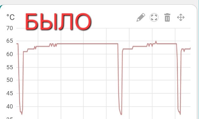

Здравствуйте! После ухода в ошибку E01 - были проблемы с подачей газа - стало другим нагревание теплоносителя. Раньше было так:
Теплоноситель нагревался и температура примерно была одинаковая пока включен котел. График Температуры Носителя плавный.
А стало так:
Котел быстро нагревает теплоноситель, отключается, температура быстро падает, далее котел опять включается. График Температуры Носителя превратился в кардио.
В чем дело?
Было так
Было так
Стало так
Стало так

Добрый день. Если стоит фильтр на обратке посмотрите его, возможно он засорился.

Он же мог засорится за пол дня? Я через 12 часов подал газ - был сбой с газоанализатором. Котел сразу стал в другом режиме работать.

Он может засориться и за 30 минут. Все зависит от качества теплоносителя. Проверьте, это самое первое куда надо посмотреть

Не могло где-нибудь систему прихватить пока теплоноситель остывал?

Надо начать с того, что Вы используете в качестве теплоносителя? Воду или антифриз?

Могло прихватить. Батареи начали работать , но прогревается только верх. При минус 2 градусах. дом был 5 часов. Теплоноситель антифриз Termagent основа Этиленгликоль разбавленный с водой примерно 50/50, может больше.
Отправлено спустя 46 минут 5 секунд:
Это мог быть сбой настроек Baxi? Типа Модуляции горелки?

Спасибо за совет!!!! Почистил фильтр и все стало как было!!!!
