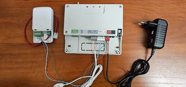

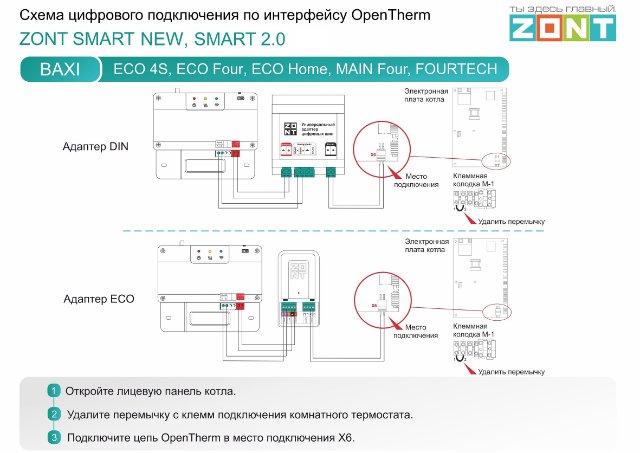

Подскажите правильно ли понял схему подключения Zont к котлу Baxi EcoFour 1.24F?
Можно ли использовать для питания универсального адаптера цифровых шин (УАЦШ) провода от витой пары?

Я бы лучше ШВВП 2х0.5 воткнул бы. Но чисто теоретически - соединение сигнальное, поэтому витухи должно хватить. Не попробуешь - не узнаешь.

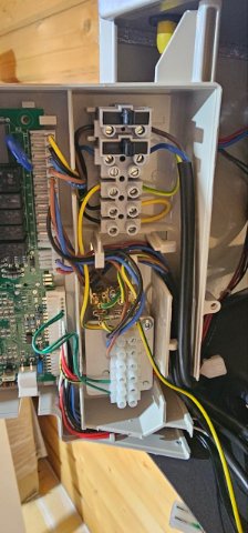

Жёлтая. На фото её видно. 5-6 на клеммнике. Её нужно убрать.
Opentherm тоже на фото есть - снизу платы под пластиковым экраном. Если не ошибаюсь - промаркирован USB.

E00 - видимо не нравится соединение. Возьмите электрический 0,5-0,7 квадрата коротыш и подключите от него. Для проверки. Может UTP5 не совсем то, что он хочет.

ну ребята верно пишут. желтую перемычку убрать. подключить провод от опентерм адаптера в клемму X06 которая дальше. и в настройках F04- нужно поставить F05 вроде . если не прав по последнему поправьте.
