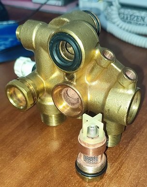

- Поблагодарили: 1 раз
Baxi Luna 310 Fi переодически уходит в ошибку (60С).
Скорее всего вы правы, Илья. Вторичный теплообменник ГВС холодный, а трубка байпасса горячая как на выходе. Я думаю, что обратный клапан не закрывается до конца и через него насос затягивает уже нагретую воду после котла опять на вход теплообменника. Учитывая, что на трубке байпасса есть отвод для диф.выключателя, давление в верхней части в определенный начинает выравниваться с нижней частью клапана, пружина этому помогает и шток клапана уходит вниз, размыкая контакты выключателя. Что является причиной открытия обратного клапана на байпассе пока не ясно - грязь, ослабление пружины в нем, нарушение протока в систему, хотя последнее исключено, там огромная труба до коллектора с 15 выходами и все открыты.Bahus писал(а): 24 янв 2024, 09:45 Скорее даже не трёхход барахлит, а байпасс штатным образом отрабатывает. Что опять же приводит нас к проблеме с циркуляцией.
Обратный клапан ни разу не откручивался и не разбирался за 15 лет работы, не знаю смогу ли его сейчас снять оперативно. У меня в этом случае вопрос такого плана: "А если заглушить байпасс со стороны обр. клапана, то как это повлияет на режим работы котла и какие могут быть последствия в плане безопасности?"
Понятно, что систему в этом случае перекрывать нельзя ни на минуту, засор в системе очень маловероятен и помешать протоку не сможет.
Dmitry58rus
- Сообщения: 21
- Зарегистрирован: 05 фев 2022, 20:45
- Мой котел: Luna 310Fi
В выходные хочу попытаться снять трубку байпасса и обратный клапан (если получиться открутить без снятия и разборки всего узла 3-х ходового клапана). И вопрос остается прежним если попытка отвернуть окажется безуспешной: "А если заглушить байпасс со стороны обр. клапана, то как это повлияет на режим работы котла и какие могут быть последствия в плане безопасности?"
