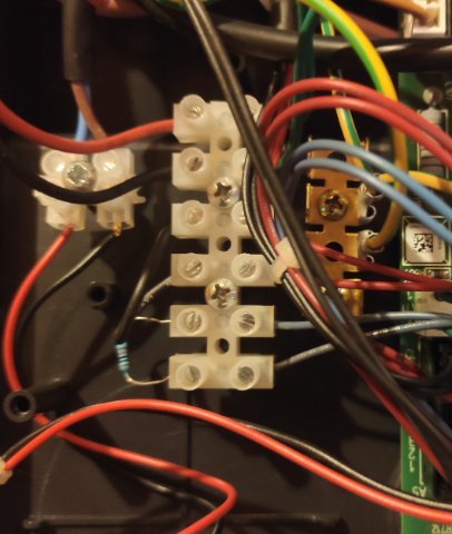

Добрый день, форумчане!
Имеется в наличии Baxi Slim 1.300in+Drazice OKC 100 NTR. Бойлер со встроенным термостатом, подключен к зажимам 5 и 6 разъема М2. Все замечательно работает несколько лет.
Решил немного автоматизировать процесс контроля и управления этой системой и прикупил Zont ZONT H-1B for BAXI. В момент покупки не задумывался, как подключен накопительный бойлер. Почитав мануалы, думал, что проблем не возникнет. Но ошибался.
К котлу подключил интерфейсную плату KHG71407251, перемычку (зажим 1,2) комнатного термостата удалил. К интерфейсной плате подключил Zont.
Произвел настройки датчиков, термостата, режимов термостата и цифровой шины. Пока к работе отопления вопросов нет, все в процессе наработки информации и подбора режимов.
Возник вопрос с косвенным нагревом ГВС. Т.к. к зажимам 1,2 подключено эл. сопротивление, то по шине всегда прилетает 25С. Если поставить температуру ГВС >25С и включить ГВС, то котел начинает греть контур ГВС до 90С, срабатывает автоматика, и так по кругу. Контур отопления не работает. Алгоритм работы понятен, Zont не видит повышение температуры ГВС и пытается нагреть ее. Если включить ГВС и поставить температуру <=25С или отключить в настройках ГВС вообще, то вода никак не греется.
Можно ли как то разделить управление, чтобы нагревом ГВС управлял котел, а отоплением Zont? При подключении климатического регулятора QAA73 эта связка наверное работает, раз в инструкции приведены различные схемы подключения бойлеров.

Можно купить комплект подключения бойлера к Слим (там вместо резистора будет полноценный датчик). Но для этого нужен насос змеевика бойлера. Так что скорее всего и гидросхему подключения менять придется.
По-другому, вроде никак. Но могу и ошибаться.

Мне предлагают купить датчик ГВС (KHW 714087410) и поменять его в колбе бойлера, чтобы обогревом полностью управлял котел. Но зачем, если в котле реализованы 2 схемы подключения бойлеров.

Да. Но Зонт-то в этой схеме никто не ожидал. Данные с термостата туда не передаются, а с датчика легко. Вы же сами пишете, что он видит только 25°С. Это и есть сопротивление резистора на колодке, пересчитанное логикой платы в температуру.

Именно так, полагаю, нет.mrustik писал(а): 08 дек 2020, 14:24 Можно ли как то разделить управление, чтобы нагревом ГВС управлял котел, а отоплением Zont?
Ещё раз предлагаю осмыслить вами же написанное...mrustik писал(а): 08 дек 2020, 14:24 Бойлер со встроенным термостатом, подключен к зажимам 5 и 6 разъема М2.
...к зажимам 1,2 подключено эл. сопротивление...

Ничего подобного. Где такое написано?mrustik писал(а): 10 дек 2020, 06:42 В инструкции написано, что бойлер baxi slim ub80-120 имеет встроенный термостат
Это справедливо и для нержи, и для обычной эмалировки.mrustik писал(а): 10 дек 2020, 06:42 С помощью доп комплекта подключается бойлер baxi slim ub80-120 inox
В котле да. Но Зонт НЕ видит механическую приблуду на другом устройстве (термостат). Поэтому и управлять не может.

Потому и работает, что правильно написано. А почему? В этой схеме бойлер, точнее его дискретный вкл/выкл термостат, является для котла мастер устройством, т.е. бойлер управляет котлом, а не наоборот.
Во и получается, что в одном случае котёл управляет бойлером по сигналу своего термодатчика, установленного в бойлере, в другом бойлер по сигналу своего термостата, котлом.mrustik писал(а): 10 дек 2020, 06:42 Я уже писал, что в котле реализованы 2 схемы подключения бойлеров, со встроенным термостатом в бойлер, где температура выставляется на бойлере, и с помощью комплекта.
mrustik, эту схему меняли при подключении зонта? Полагаю, что нет, если пишете "...при подключении zont, он встает в приоритет, даже при срабатывании реле, контур ГВС не запускается...". Тогда вопрос, отключали в зонте режим ГВС (если есть такое)? Извиняюсь, "...или отключить в настройках ГВС вообще...", т.е. котёл не запускается на ГВС по сигналу термостата бойлера при отключенном режиме ГВС на зонте с сохранением своей схемы подключения?

Это инструкция на котел. Картинка древняя, сейчас на бочках UB нет термостата.
Именно. По датчику температуры. Котел умеет и так и так. Зонт нет.mrustik писал(а): 10 дек 2020, 12:13 В термостате Zont реализован один из возможных режимов работы котла
Ещё раз. Зонт смотрит на температуру по датчику. А у вас там резистор, который постоянно "показывает" 25°С.mrustik писал(а): 10 дек 2020, 12:13 Вопрос в том, что при подключении zont, он встает в приоритет, даже при срабатывании реле, контур ГВС не запускается
Никак. QAA73 тоже датчик будет опрашивать.mrustik писал(а): 10 дек 2020, 12:13 Поэтому и спрашиваю, как реализовано, если подключить климатический регулятор qaa 73
Отправлено спустя 43 секунды:
Короче. Много полемики на одном и том же месте. Зонт НЕ будет управлять ГВС, если подключено через термостат.

Для начала, всё же, надо понять поведение котла по сигналу сухого контакта термостата бойлера при подключенном зонте и отключенном в зонте режиме ГВС (при сохранении вашей схемы подключения, термостат на зажимах 5 и 6 разъема М2, резистор на месте). Ничего пере запускать по питанию не нужно. Не нужно и ждать реакции котла типа запустился или нет. Просто опишите поведение зелёного индикатора ГВС на котле. При работе от сухого контакта термостата (можно не ждать вкл/откл реле в бойлере, а просто имитировать перемычкой на 5,6 М2), в включенном состоянии режима ГВС, индикатор на котле должен светиться постоянно. Если индикатор не засветится, то ГВС по этой схеме в связке с зонтом работать не будет.
Но можно "обмануть" и использовать канал термостата СО, т.к. в котле реализована зональность, зона климатического регулятора и зоны термостатов с сухим контактом. Причём, приоритет будет у термостатов (чем не приоритет ГВС). В работе будет только одно отличие, это индикация режима, при ГВС индикатор СО будет гореть постоянно, при работе СО от зонта мигать. И будет вам счастье.
Отправлено спустя 32 минуты 8 секунд:
mrustik, я бы, всё же, сделал апгрейд бойлера, но не покупая комплекта для этого. Схема простая, а цена NTC темистора не дороже 100р.

Поставил датчик. При более низких температурах воды, показания температуры воды между котлом и бойлером отличаются очень сильно.
При 45С в котле, на бойлере показывает 58-60С. При 55С в котле, на бойлере - 63С.
У датчика baxi чувствительность выше, или в бойлере некорректно работает?
В остальном пока полет нормальный.

Имею схожую конфигурацию оборудования (Baxi Slim+Baxi PremierPlus+Zont Connect, контур ГВС на отдельном насосе, насосом управляет котёл). Столкнулся со схожей проблемой по перегреву бойлера по причине, описанной топикстартером (Зонт не видит температуру ГВС).
Заказал датчик температуры ГВС KHG71406191. Я правильно понимаю, что его мы подключаем вместо резистора в клеммы 1 и 2, а в клеммы 5 и 6 колодки М2 надо вместо проводов от термостата БКН поставить перемычку? Как после этого будет регулироваться значение температуры воды? В приложении Зонта, или "крутилкой" на котле?
Или разумнее оставить всё как есть, и в Зонте просто отключить режим ГВС? Но продолжит ли включать контур ГВС котёл?

да. в приложении зонта будет регулироваться.( где то читал, мол крутилку гвс надо еще вывернуть до минимума). котел контура гвс вроде не будет включать контур гвс если в зонте выключить. проверьте. отпишитесьzabadai писал(а): 18 дек 2022, 21:37 Имею схожую конфигурацию оборудования (Baxi Slim+Baxi PremierPlus+Zont Connect, контур ГВС на отдельном насосе, насосом управляет котёл). Столкнулся со схожей проблемой по перегреву бойлера по причине, описанной топикстартером (Зонт не видит температуру ГВС).

всё уже второй год работает. Крутилки на котле неактивны вообще, не важно, в каком они положении. Всё управление идёт через меню Zont.
