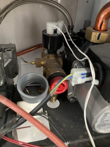

Добрый вечер!
Котел был подключен в январе этого года.
Сегодня обнаружил течь сразу в двух местах.
Одна в районе резьбы реле минимального давления и вторая в районе трехходового.
Может кто сталкивался и на сколько серьезно. С чем может быть связано?
Будем обращаться в сервис.

Sasha K. писал(а): 30 мар 2024, 23:41С чем может быть связано?
В процессе подключения к трубам СО в котле всё свернули. Это не гарантийный случай, т.к. кривые руки подключателей виноваты.

Sasha K. писал(а): 31 мар 2024, 17:08А как видно, что все свернули? Течь вроде в тех местах, куда монтажники лесть не должны были…
Из этих мест точки подключения "растут", там резьба снаружи всякая, а к ней надо что-то прикручивать. Иногда (в последнее время всё чаще) тянут гайки одним ключом (так же быстрее и удобнее) до упора, а донышко котла хлипенькое для трубного ключа или ключа на 36, к примеру (кто и чего там напридумывал в соединениях).
Sasha K. писал(а): 31 мар 2024, 17:08На сколько страшно?
Зависит от кривизны рук того, кто выправлять полезет. Надо свернутую часть вернуть на место (повернуть обратно ровно на столько, чтобы течь прекратилась) может на 0,5 мм, а может чуть больше. На второй фотке не вижу где течет, где-то мог пластик лопнуть. В принципе, внутри котла всё хлипкое, любой перекос приведет к течи, даже если с одной стороны свернули, может потечь в двух - трех местах. Внимательно надо смотреть где начальный перекос, где он через внутренние трубки передался в другую точку (где ещё потекло).

на втором фото течёт в месте, куда вкручивается реле (там видно как вода поблескивает). Вроде как реле прикручено сверху и к нему больше никакие трубки не подходят, там нечему перекашиваться как-будто.
Подключено только отопление.

Sasha K. писал(а): 31 мар 2024, 22:00течёт в месте, куда вкручивается реле
Гарантийщики пусть устраняют эту течь, надо их привлекать. Можно попробовать самостоятельно устранить (подтянуть, без фанатизма).

Starik писал(а): 31 мар 2024, 22:07 Гарантийщики пусть устраняют эту течь
Вот это самый правильный путь, на данный момент
