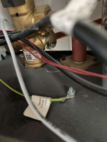

Добрый вечер!
Котел был подключен в январе этого года.
Сегодня обнаружил течь сразу в двух местах.
Одна в районе резьбы реле минимального давления и вторая в районе трехходового.
Может кто сталкивался и на сколько серьезно. С чем может быть связано?
Будем обращаться в сервис.

В процессе подключения к трубам СО в котле всё свернули. Это не гарантийный случай, т.к. кривые руки подключателей виноваты.

Starik,
Да, монтажников пригласил разбираться уже.
А как видно, что все свернули? Течь вроде в тех местах, куда монтажники лесть не должны были…
На сколько страшно?
На сколько страшно?

Из этих мест точки подключения "растут", там резьба снаружи всякая, а к ней надо что-то прикручивать. Иногда (в последнее время всё чаще) тянут гайки одним ключом (так же быстрее и удобнее) до упора, а донышко котла хлипенькое для трубного ключа или ключа на 36, к примеру (кто и чего там напридумывал в соединениях).Sasha K. писал(а): 31 мар 2024, 17:08А как видно, что все свернули? Течь вроде в тех местах, куда монтажники лесть не должны были…
Зависит от кривизны рук того, кто выправлять полезет. Надо свернутую часть вернуть на место (повернуть обратно ровно на столько, чтобы течь прекратилась) может на 0,5 мм, а может чуть больше. На второй фотке не вижу где течет, где-то мог пластик лопнуть. В принципе, внутри котла всё хлипкое, любой перекос приведет к течи, даже если с одной стороны свернули, может потечь в двух - трех местах. Внимательно надо смотреть где начальный перекос, где он через внутренние трубки передался в другую точку (где ещё потекло).

Starik, спасибо за ответ!
на втором фото течёт в месте, куда вкручивается реле (там видно как вода поблескивает). Вроде как реле прикручено сверху и к нему больше никакие трубки не подходят, там нечему перекашиваться как-будто.
Подключено только отопление.

Гарантийщики пусть устраняют эту течь, надо их привлекать. Можно попробовать самостоятельно устранить (подтянуть, без фанатизма).

Вот это самый правильный путь, на данный момент
