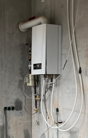

Вопрос по BAXI ECO Nova 1.24F одноконтурный
Купили в октябре 2023 года на Яндекс-Маркет.
Обратились к официальному установщику...
Подключили котел в феврале, и вызвали Мособлгаз для пуска - но котел не запускался сообщая о разных ошибках.
Вызвали снова установщиков - они ковырялись пару часов и пришли в выводу что ошибка в плате...
(не запускался вент и не переключалось с гор воды на обогрев и что-то еще - есть акт АСЦ)
Поменяли плату - вылезли другие ошибки (
Теперь ждем какой-то датчик (справа вверху котла)
Вопрос - можно ли отвезти его куда-то для проверки и поменять / или доплатить и поменять на Luna?
а то котел так и не получается нормально запустить... ((

Много вопросов. Очень много.
В профиле Eco Life, в теме Eco Nova. Так-то разные котлы чуть-чуть.
Зачем запускали до официального запуска? В чём заключался запуск? Включили в розетку и нажали "вкл"? Так это не делается.
Что за ошибки выдавал? По какой причине замена платы была произведена? Кем? Какого рожна вообще монтажники в котёл полезли? Это не их компетенция.
Гарантийный талон надлежащим образом оформлен? Отметка о запуске есть? Другие документы о вводе в эксплуатацию оформлялись?

>В профиле Eco Life, в теме Eco Nova. - ошибся заполняя профиль)
Котел газовый настенный BAXI ECO Nova 1.24F одноконтурный, Дымоход Baxi диаметр 60/100
Посмотрели условия гарантии, зашли на сайт Baxi, нашли АСЦ и вызвали на установку...
Установку делал АСЦ, но пуск газа делает Мособлгаз ... непонятен вопрос
Приезжает представитель Мособлгаза и по сути только бумаги проверяет))
Кучу разных от e04 f23 и тд -
По гарантии - АСЦ Baxi) составили акт и тп
Просто представители АСЦ говорят что нет возможности сдать или заменить котел, как бы он не глючил...
Поэтому и хотел задать вопрос здесь - может есть какая-то возможность поменять новый котел который не удается запустить?
P.S. На данный момент после всех танцев с бубнами (и после замены платы) удается запустить котел в "зимний" режим только если нагреть термостат для бойлера (другие способы не работают)... при этом еще какие-то проблемы и с пресостатом (( И это все на новом котле подключенным по всем правилам(

Ах вононочо. Тогда не очень понятна история с третьей стороной в лице Газпрома. Нафига они вообще нужны были? А. Понятно из последующих комментов. В связи с последним вышедшим законом, вероятно.langor писал(а): 29 мар 2024, 12:01 Посмотрели условия гарантии, зашли на сайт Baxi, нашли АСЦ и вызвали на установку
Ну да ладно. Это ясно. При запуске АСЦ (или Газпром) заполнили информацию о пуске в гарантийном котле? Если да, то ваш котёл официально на гарантии. И если у этой компании реально статус АСЦ - пусть устраняют все болячки. Вы им за запуск деньги заплатили, нормальной работы не добились. Им все выезды (обоснованные, естественно), ремонты и запчасти производитель компенсирует. Ну, в общем, это уже больше в правовую плоскость перетекает.
С хрена ли баня загорелась? Изучайте ЗоЗПП. Требуйте устранения неполадок. На каждое их телодвижение с котлом - пусть пишут акты, чего и как делали.langor писал(а): 29 мар 2024, 12:01 Просто представители АСЦ говорят что нет возможности сдать или заменить котел, как бы он не глючил...
Отправлено спустя 13 минут 18 секунд:
По поводу ошибок. Все, указанные вами - по поводу газообмена. И если плату поменяли (непонятно почему с неё начали - это крайний вариант), тогда нужно смотреть систему дымоудаления.
Что можно порекомендовать сделать самостоятельно.
1. Проверьте настройки новой платы. Они должны быть такими же как с завода. Заводские значения есть в инструкции на котёл. Как их посмотреть и изменить - там же в инструкции.
2. Проверить правильность сборки дымохода. Бывает, внутреннюю трубу не до конца вставляют и оттуда дымовые газы начинает подсасывать в приточку. И привет. Ошибка по тяге. Кстати. Какая длина дымохода и сколько поворотов? Ну и в целом конфигурацию дымохода можно словами описать, для понимания.
3. Достать из вентилятора трубку Пито. Это маленькая пластиковая трубка в улитке вентилятора. На неё силиконовая трубка надета от пневмореле. Эта трубка не должна быть оплавлена или быть забитой/грязной и т.п.
Ну пока так, наверное.
Отправлено спустя 1 минуту 40 секунд:
А. Силиконку с Пито сдёрнете - попробуйте ртом и свободным концом силиконки проверить пневмореле. Если будете втягивать в себя - реле должно щёлкать. Если будете дуть - щёлкать не должно

Котел подключен по "временной" схеме когда основной теплосъём - тепловой вентилятор на 24кв. Длина трубы от котла до теплового вент 5-7м. Поэтому выход на горячую воду перекрыт.
Я не спец но примерно понимаю проблемы так (на данный момент, после замены платы и датчика давления - до этого были другие глюки):
1 ошибка. Не удается заставить работать котел в зимнем режиме - все время греет горячую воду ( не переключается на контур отопления). Точнее удается - когда ставим темп горячей воды 30 градусов и руками нагреваем датчик для бойлера... Доходит до 30 и переключается на нагрев отопления. И только так - переключение кнопками или программное (P0) показывает "батарею", но не переключает на контур отопления... (конечно переключается еще когда они вручную нажимают какую-то кнопку внутри)
2 ошибка. При снятой крышке включается вентилятор и котел начинает "нормально" работать. Однако как только крышку закрывают - вылезает ошибка E05... Разобрали дымоход - и все проверили, заново подключили дымоход ... не помогло. Дымоход Baxi длинной 1,5м примерно, простая г-образная схема. Установлен по всем правилам.
Текущая версия - что-то с вентилятором и он не создает достаточного притока воздуха.
(и это после замены датчика давления - не знаю как он называется, справа сверху, до этого вент не включался - только "вручную"... асц трубки отсоединяли и продували - проверяли что щелкает и тп)
По поводу 1 ошибки вообще нет идей... как я понял сначала хотят разобраться с 2 ошибкой, тогда хоть как-то будет работать
Представители АСЦ ковырялись 3 часа и уехали консультироваться... (это уже их 4 приезд... пока без результатов)
p.s. Модель дымохода - Коаксиальная труба Baxi с наконечником, d 60/100 мм, общая длина 1100 мм, выступ дымовой трубы 350 мм p.p.s Не понимаю в чем проблема покупки оборудования на маркетплейсе? мы могли купить этот котел и у асц и также разбираться с ним...
Естественно "физически" газ был проведен и подключен, счетчик установлен и опломбирован, но по правилам пользоваться нельзя до "пуска" ... "пуск" газа по сути означает проверку подключения и документов (я же писал об этом)
Я не могу сказать что "котел не понравился" и мы "пудрим мозги) Просто до сих пор не удается нормально его запустить.
Мы сами вообще ничего не делаем - все делает АСЦ и похоже у них проблемы с поиском "ошибки"...
